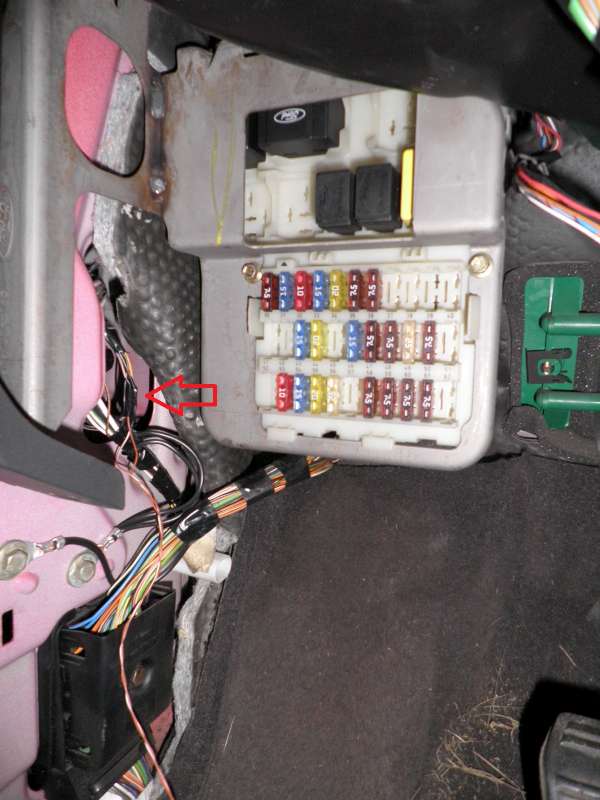

Zdravíčko tak i ja sem podlehl a namontoval si osvětlení na nohy.
Bohužel jsem zjistil že nemám přípravu :(
Tak sem to vyřešil takto:
po delším pátrání jsem našel kabel který jde nahoru k světlu. Je v sloupku u řidiče.
byl to malí svazek obalen černou izolačkou
Na něj sem připojil v mém případě LED osvětlení (bál jsem se dát žárovky kvůli průřezům drátů)
z svazku jsem použil oranžovozelený jako plus, a černomodrý jako minus.
stačilo připájet dráty a bylo to
Tak třeba toto někomu pomůže :D

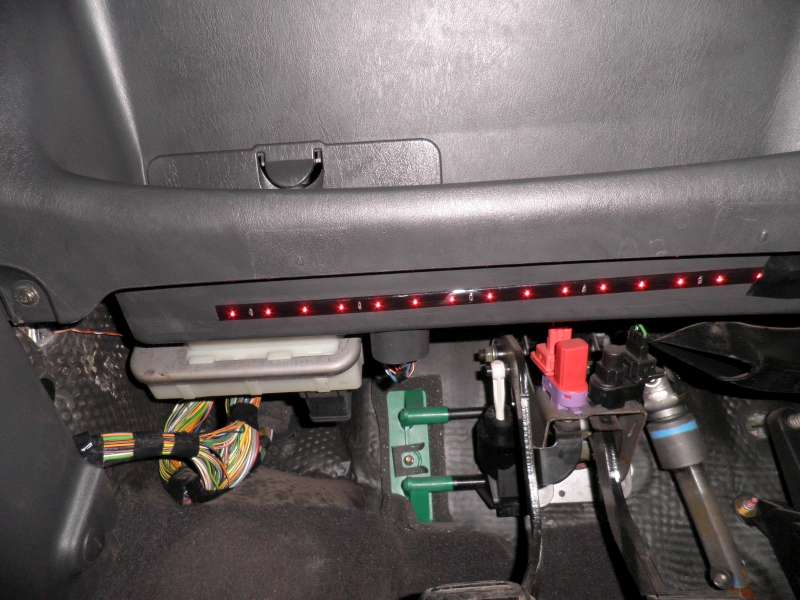

a jak ti to svítí? co jsi tam dal za diody?
Dragic
Příspěvky: 3773
Registrován: 14.12.2010 19:36
Re: Osvětlení prostoru pro nohy.
Příspěvek od Dragic » 05.03.2011 18:50
dnes sem to udelal tak cekam az se setmí :D
dal sem tam ten pásek s smd treba to jeste pujdu vyfotit :twisted:

Příspěvek od Dragic » 05.03.2011 19:22
foto výsledku
nemám vyluxováno
nemám vyluxováno
pásek sem použil 30cm na aukru za 70kč
LED pásek
LED pásek

no raději nechtěj vědět kolik sem toho rozdělal než sem ten svazek vypátral. :oops:
No tet to funguje pouze na otevření dveří. Pokud rozsvítím ručně u nohou je tma. Stmívání funguje.
Pokud bys to chtěl ovládat z stropního světla nejspíš budeš muset natáhnout kabel od světla dolů. A připojit ho přímo na kontakty žárovky.
Tedy je to moje řešení třeba tu někdo bude vědět o lepsém :lol:
