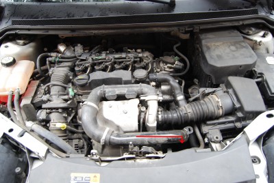

Ahoj jelikož nejsem automechanik ale jsem řezník tak se vás ptám na blbou radu viz. foto jak je šipka na te hadici tak ta hadice je mokra asi někde dírka prosím kam ta hadice vede a orientační cena nové díky moc

myslim ze je to hadica od turba do intercooleru. Ta hadica je "mokra" od oleja ktorym je chladene turbo. Ja som menil uz obidve hadice spodnu aj vrchnu.

minimálně dát novou sponu a kouknout na hadici jinak i tu,pak ti hrozí že při vysokých otáčkách ti bude pískat a ztrácet i výkon motoru,a olej ten je od turba to má většina naftáků

jj už jsem byl v servise a že ji vymontovat a a nechat zavařit CO prý je kovová a dírka je u toho držáku že se prý občas těmy otřesy motoru uklepe tak že ji po neděli vymontujem a zavaříme :D :huraa:

Tá kovová tenkostenná trubka praská pomerne často najmä pri tom zvare.
Zvarenie ale obvykle znamená nové pnutie materiálu - osobne by som to potom ešte "popúšťal" - teda nahrial plameňom do červena a nechal veľmi pozvoľne chladnúť - dokonca ani nie dal preč horák, ale postupne ho odďaľoval...lebo je to málo materiálu a vychladne to relatívne dosť rýchlo i tak...
Prípadne to urobil 2x za sebou...či minimálne s dlhšou dobou ohrevu -pár minút na približne jednej "červenej" teplote... :perfect:

jj Je zavařena CO a vše je ok.

Jasné že je - to popúšťanie by len zvýšilo šancu nezopakovania sa udalosti...nothing else. :perfect:
