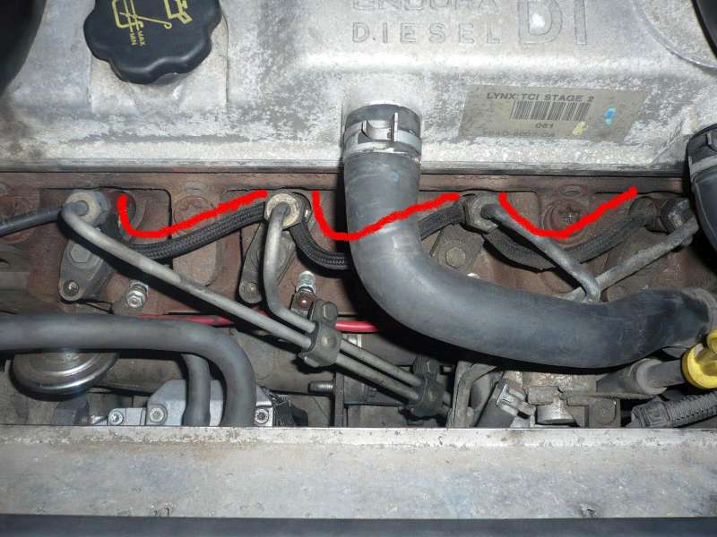

Může mi někdo poradit nějaká obědnací čísla,označení těchto hadiček? Popřípadě kde je obědnat.Ďěkuju

Tady ani objednací číslo nepotřebuješ. To jsou klasické přepadové palivové hadičky od vstřiků. Zajdi na servis, hadička se prodává v metráži.

No já chtěl vědět,jestli se tam dá použít něco podobného,nebo jestli tam musí být špíglnýgl to samý,takže díky za radu.

ja je kupoval u VW v metrazi .
