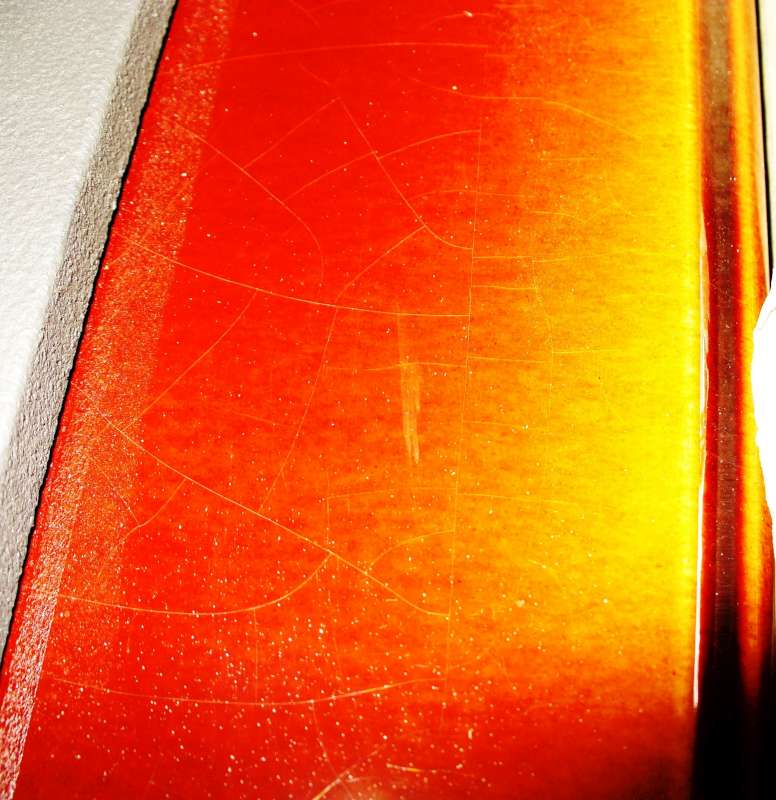

ahojky koupil jsem kachlová kamna s výměníkem-dnes přišli,ale nějak se mi nezamlouvá ta vrchní glazura u všech kachliček-jestli to tak má být netuším-no a ještě je prasklé sklo u dvířek,ale spíš mě zajímá rada na ty kachličky-pár foteček
kamna Helvetia K s výměníkem

máme asi 3 roky starý kamna (jinej typ než máš ty) , ale žádný praskliny tam nejsou.
Ale na chatě jsme měli kachlovou pec a na ní to bylo tak popraskaný,ale ta byla asi tak 90 roků stará
podle mě reklamovat nebo chtít slevu
jen pro info máme to od stejnýho výrobce ABX

Vrať je dokud můžeš a kup si litinová, ta jsou věčná, kachle od tohoto výrobce prý stojí za prd... (mi říkal známý kominík)... Já mám litinu Jotul a naprostá spokojenost... Nebo z nich aspoň dostaň pořádnou slevu...

kamna jsou to celolitinová a ty kachle dle odborníků tak mohou být-jedná se o tzv.hárys
Glazura: musí být stejnoměrně a dobře vytavena a dobře spojena s povrchem střepu. U lesklých typů glazur záměrně vznikají trhlinky, které jsou součástí výtvarného zpracování kachle tzv. hárys, jehož velikost a struktura se liší podle typu použité glazury.
Takže by to mělo být OK
Teď teda budu řešit to prasklé sklo u dvířek.
