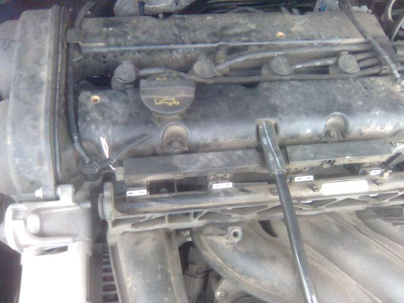

Taky bych šoupnul kryt na motor, nevíš o něčem ? Protože v Duratecu 1.6 74kW tam díry shora na přišroubování jsou, takže by neměl být problém ho tam dát. Myslím, že Ford zase šetřil, protože se musí dát sehnat i jako originální díl. Toto mě na Fordu opravdu irituje, jak šetří na nepravém místě :bebng:
