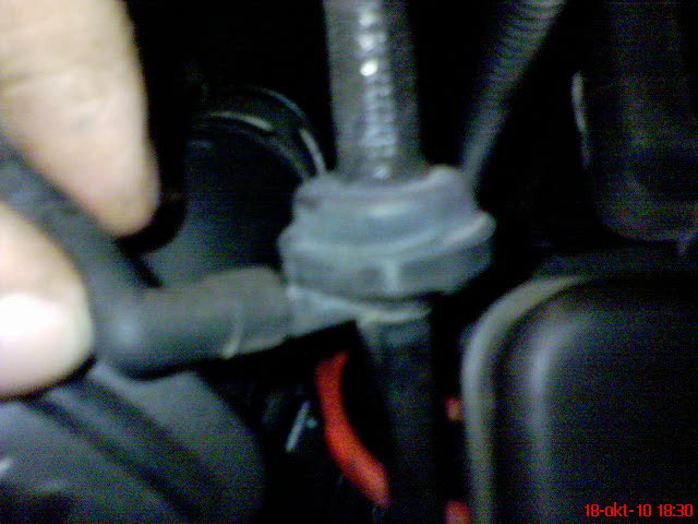

ahojte. poradte mi pri vymene ziarovky sa mi podarilo ulomit-vid obrazok v prilohe-neaku hadicku od coho?, a na co to sluzi. neviem ci dojdem do servisu
- Příspěvky: 19244
Re: za jazdy mi zhasol motor, kontrolky zhasli, žhavenie blikalo
podtlak na brzdy a regulace ventilu turba a EGR ventilu
