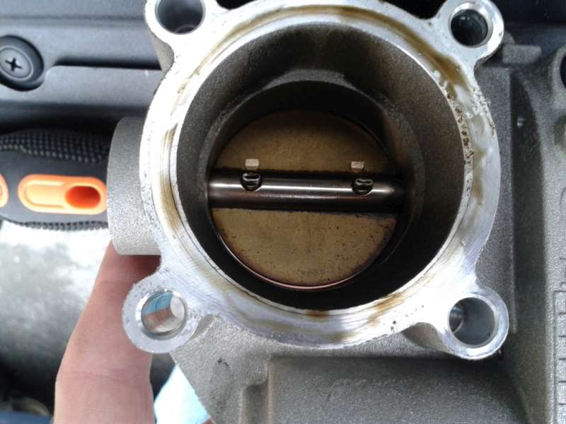

Čau kluci, potřeboval bych vaši radu. Včera jsem začal mít problémy s kolísáním otáček při volnoběhu. Když jsem stál ne semaforu, tak otáčky samovolně rychle lítali asi 5 vteřin nahoru a dolu, pak už vpohodě. Pročetl jsem všechny vlákna, které se kolem toho točí, ale každý to popisuje jinak. Z většiny názorů jsem usoudil, že to bude zanesenou škrtící klapkou tak jsem ji dnes demontoval abych se podíval jak vypadá. Můžete mi vy zkušení říct, jak to sní vypadá. viz foto. Dle mého laického odhadu bych si dovolil říct, že je hodně špinavá a potřebovala by vyčistit. Šahal jsem na ty černé usazeniny ze vnitřku a hodně to lepilo, tím bych usoudil, že klapka se asi přidírá.
Dnes ráno jsem zkoušel nastartovat a kolísání bylo o něco menší ale přeci bylo. Přišlo mi, že na to má vliv i zapnutí a vypnutí klimy.
Díky za vaše názory.

To je urcite na vycistenie.
