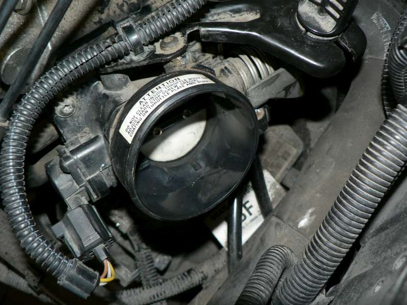

Měl jsem to samé, několikrát jsem nechal namazat lanko a škrticí klapku. Až v pořádném servise mi řekli, že kolem klapky bylo hodně karbonu, tak to očistili a od té doby pedál bez problémů i v zimě.

ANO, ANO přesně tak, je to karbonem v klapce je to vcelku problém. Pokud si ji nechcete zničit je potřeba to vyčistit. Doporučuju v tomto případě servis je na to nějakej origo čistič drahej cca 520,-Kč + práce cca 400,-Kč celkem to vyšlo na cca 1200,-Kč včetně DPH. Ale je to něco uplně jinýho, vůbec se to neseká atd.... Akorát teď je ten pedál zase šíleně měkej mám problém držet slušně rychlost... Noha trpí....

Udělám si to sám. Jen Kdyby mi někdo poradil jak se nejlíp dostat k té klapce.Co sundat a tak-nejlíp foto nebo odkaz.Zkusim prostudovat nějaký materiály.Do jara času dost.Hnetka jak bude trochu teplo,tak se na to mrknu.Nemám vytápěnou garáž,a je na mě moc zima :|

Zkrátka zanešené těleso škrtící klapky, pozor při manipulaci s dorazovým šroubkem, musí se vylámat a pak zase zakápnout aby nedošlo k jeho pootočení, někdy to může rozhodit volnoběh, tak je potřeba to pak vyzkoušet. Jinak rozdíl před a po opravě je obrovský... :mrgreen: :mrgreen: :mrgreen:
