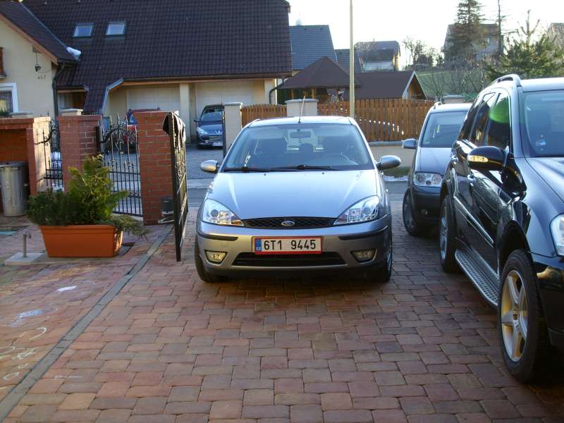

Zdravím, koupil jsem přední lampy neoriginály od DJ AUTO a nechal je u známého namontovat. Až po namontování jsem si všimnul, že světlo u řidiče má vnitřek lampy jiný než u spolujezdce (viz foto). Pro mě jako laika je to na první pohled samozřejmě zvláštní, na druhou stranu nevím, jestli to tak není třeba schválně...můžete poradit?

muze to byt nastavenim ale samozrejme se tam muze odrazet kvalita zpracovani . a hlavne asi nebudou svitit , viz vlastni zkusenost .

Ony ty vnitřky, kde je ta mezera, jsou pohyblivé při nastavování pomocí těch štelovacích šroubů? A jak myslíš, že nebudou svítit? Jako že vůbec, nebo špatně? S tím, že odejdou dřív jsem i víceméně počítal už při koupi, přece jenom byly o polovinu levnější. Zkoušel jsem je večer a svítit svítily

A ten tvůj známej byl trochu od FOCHU?? Když ti to tam namontoval " jako šilhavost" ?jirmond píše:Zdravím, koupil jsem přední lampy neoriginály od DJ AUTO a nechal je u známého namontovat. Až po namontování jsem si všimnul, že světlo u řidiče má vnitřek lampy jiný než u spolujezdce (viz foto). Pro mě jako laika je to na první pohled samozřejmě zvláštní, na druhou stranu nevím, jestli to tak není třeba schválně...můžete poradit?

To je na tom ta druhá perlička - je to servisman z našeho Fordu
. Zase na druhou stranu jsem si říkal, kurňa, určitě si musel všimnout, že to je jakésik křivé a přesto to tam dal aniž by mi volal, tak to asi nebude nic proti ničemu.

kdysi jsem je montoval jednu clovičkovi , a ten si pak stezoval ze s tim vubec neni nic videt . coz o to oni sviti ale jak je to replika tak ty paraloly stoji za h....o a tim to sviti kam chce ale hlavne ne na silnici . kdyby jsi porovnal original tak to bude jine kafe ale taky cena je cca 2500kc za kus .

no, tak to jsem si fakt ku..a pomohl
. Co už, na nové rozhodně není. Doufám, že to nebude na cestě fakt tak strašné. Servisman mi říkal, že to sice šteloval, nicméně ať že prý s tím ještě zajedu na STK, že mi to seštelují, tak jsem zvědav. Nicméně díky foki za rady, možná jsem si o ně měl říct dříve

jirmond- když nejde o život, tak jde o H....., že?
Třeba to nějak půjde doštelovat, a za rok koupíš origa.

máš recht...aby ale nakonec o ten život nešlo, díky takovým světlům
