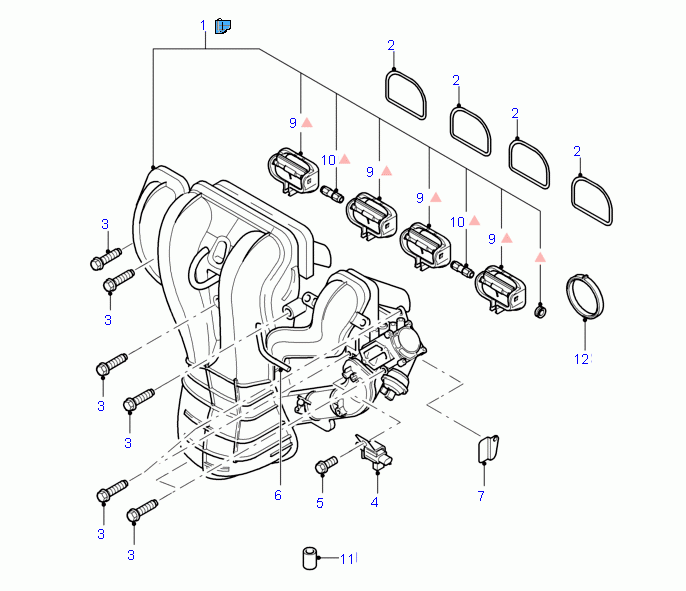

Náhodou vím, tohle je v MC, ceny bez DPH 20%
č. 9 Klapka (4x) - 1317276 - 184,-
č. 2 Těsnění (4x) - 1119284 - 177,-
č. 10 Pouzdro (2x) - 1317278 - 575,-
č. 1 Celé sání - 1232543 - 6274,-

- DavidF
- Příspěvky: 74
- Registrován: 14.01.2010 23:05
Re: Konstrukční chyba sání DURATEC HE
podle obrázku jsou to 2 pouzdra té osy, hodím sem ten obrázek
je to ta 10ka ale stejně jako 9ka klapka není podle Forda určena pro starší typ sání
skutečnost je jak známo trochu jiná
Naposledy upravil(a) DavidF dne 17.02.2010 22:53, celkem upraveno 1 x.
