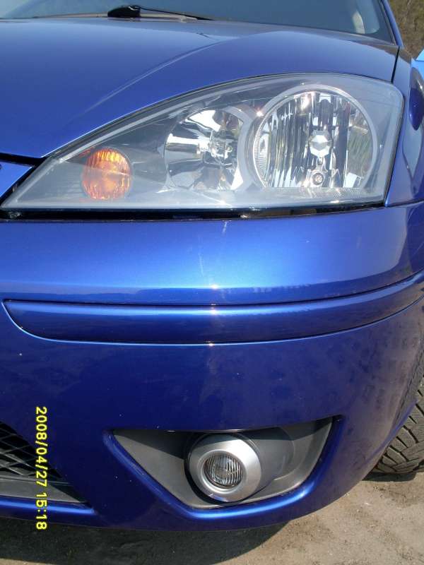

čaute,neví někdo kde seženu tyto mlhovky?vypadají perfektně díky za každý tip .-)

Reno-hawr jsou to origo mlhovky ST 1.gen...ale ta cena tě asi odradí
http://www.ford-focus.cz/forum/viewtopi ... 22&t=19297
