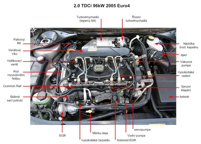

Sundáš plastový kryt motoru, jakoby vytrhneš ze čtyř držáku a vlevo dole (viz.obrázek)kimisf1 píše:Kde presne se to cerpadlo nachazi??

Ahoj lidi ! Přihlásil jsem se, abych se dozvěděl něco o svém novém voze. Mám mondeo 2.0TDCi r.v. 11/2004. Doufám, že jsem jeho koupí neudělal krok vedle. Jestli víte o nějakých zvláštnostech, kterým bych se měl vyhnout, tak si nechám poradit. Chtěl bych i nějaký lehký tuning, tak bych uvítal nějaký odkaz. Díky
Obrázek upraven na .jpeg Kóťa

Ahoj. Obrázek nějak nevidim a tohle je vlákno o TDDi
Nicméně na fóru najdeš spoustu povídání o TDCi. Obecně platí, že pro common rail musí být kvalitní nafta. V Mondeu 2004 už by měly být odolnější vstřiky i čerpadlo, než dřív, tak by snad při dodržení kvalitního paliva neměl být problém. Máš verzi 96 nebo 85kW?
