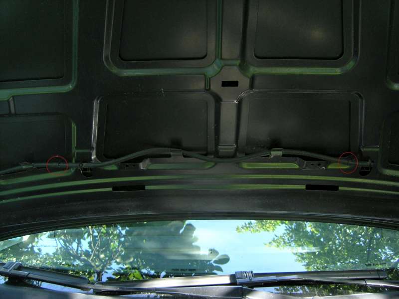

No tak jsem si taky koupil ty ventilky do ostřikovačů, už jsem je chtěl nainstalovat, jenže... Zjistil jsem, že to asi nebude mít cenu. Koukám na kapotu a daleko nejvíc ji mám zadělanou od ostřiků světel
Jak to stříkne, tak to pak náporem vzduchu se rozteče po kapotě a blatnícich. Takže ventilky mi vyřeší max 50% problému

Mám koupené 2 fordí ventilky, a zajímalo by mě kam jste umístily ventilky? Co nejblíž k trisce? Kdyby měl někdo fotku...
A stačí jen nasatit hadičky na ventilek, nemusí se to nějak zvlášť zajistit? Drží to dobře?

hej, co najblizsie k tryske, aby toho vytieklo co najmenej.
Zaistene to mam iba klasickou ciernou elektrikarskou paskou. Proste iba som rozstrihol hadicku, vsunul tam ventilok a x-krat obmotal tou paskou.

Dík, v nejbližších dnech je chci nainstalovat...
Co to znamená "x-krát obmotat"

ja som to neobmotaval, myslim, ze ani neni treba...

Ja som len pre istotu - lepsie to vyzeralo
Za X si dosad cislo vacsie ako 0. Moje X si nepamatam. Predpokladam, ze bolo v itnervale <0;10>
