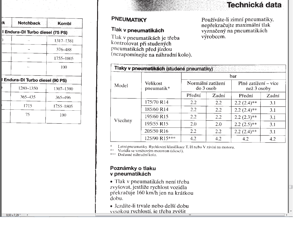

Já jsem měl podhuštěno (nezkontroloval jsem si to po montáži pneu) a kdy se mi dělal podivný vír v nádrži, tak jsem to čeknul. Bylo tam o dost mín, tak začnu foukat a přítelkyně zatím našla v manuálu hodnoty 2,4 a 3,3 .. A včera jsem zjistil, že se podívala na stránku v rychlosti nad 160. Takže až kolem vás prolítne stříbrný blesk ve 160Km/h, tak jsem to já, protože u nás nejsou pumpaři schopní mít vpořádku kompresory a já jsem na pumpičku línej

Bobe, na 16tkach s profilom 55 by som sa nebal dat 2,6atm, ja davam na letnych+eibach 2,4, skusil som dat viac ale skoro mi zrusilo zubnu kartu, tak uz neexperimentujem

Já neřešim manuály, ale podle vlastních zkušeností to hustim takhle:
Zima - 195/60/15 dávám zhruba 2,3
Léto - 205/40/17 dávám zhruba 2,7
A sem spokojenej.

1.K tomu dusíku sa vyjadrím asi takto, na mojom forde som mal dusík asi rok, najazdil som cca 10000km, ale rozdiel medzi vzduchom a dusíkom som fakt nevidel, no nakoľko som robil v kamionovej firme kde sme mali asi 60 súprav, jedno leto sme začali hustiť pneu dusíkom a tam už rozdiel vidieť bolo, ako v kilometrových výkonoch, tak i v jazdných vlastnostiach, lenže tam je to už o inom, nielen niekoľko hodinovou prevádzkou ale aj samotným zaťažením pneumatík. Tam bolo naozaj výhody dusíka vidno, no na bežnom aute som to nepostrehol ani ja ani technik servisu.
2.Minulý týždeň som prezul zimné plechy za letné alu (Dunlop Sport Fastresponse 195/65-15), a auto akoby plávalo, kolesa som nechal prevažiť, no stále to isté, zdvihol som tlak na 2,7, trochu sa to zlepšilo, ale stále mi zadok akoby plával. Jedná pneu je jíce už zjazdená na 3mm (ostatné 5mm), ale kolesa sú presne tak ako boli minulý rok na aute, neviem čo sa deje. Je možné, aby to bolom tým že dve pneu mi cez zimu spustili a kolesa stáli prázdne? V pneuservisoch mi nikto nevie poradiť... žiadne trasenie volantu, nič, len od 90km/h, niekedy zadok akoby plával...

V predu aj vzadu fúkam ideálnych 2,5. Skúšal som podhustit od 2,1 po 2,4 ale to pri mojom štýle jazdy auto plávalo po vozovke ... prehustené až na 2,8 odporúčam iba s paletou tehál v kufru
2,5 je s9ce v meste celkom veľa, no pravidelne jazdim diaľnice a trasu BRNO-Košice-BRNO .. a keď sa pneumatika pekne zohreje na diaľnici tak krasne plriľne k vozovke, no stále skvele cítim vozovku vo volante...
