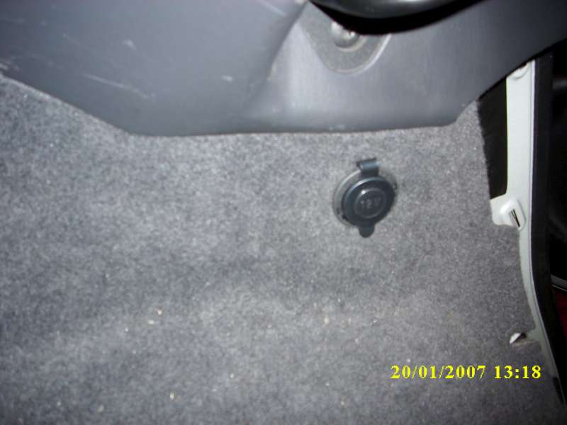

udělal jsem si to sám zadarmo a mám z toho věčí radost než když mi to udělá někdo jinej.Dělal jsem si i při tom podsvícení nožního prostoru

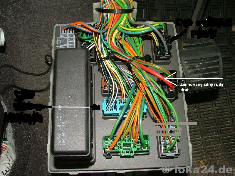

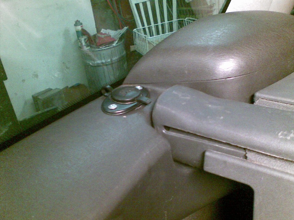

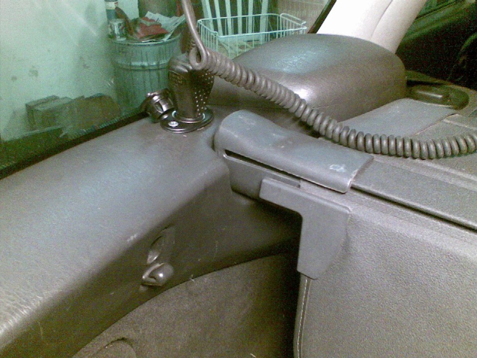

Zdraví všechny. Jsem majitelem FoFo I teprve 3 týdny a zásuvka mě v kufru dost chyběla , protože jsem si na ní zvykl u předchozího auta Escort kde jsem ji měl taky dodělanou pro zapojení chladícího boxu prř letních cestách.U Focuse je však veliká výhoda jednak v demontáži plastů bez použití nářadí a v jednoduchém přístupu k pojistkám ze zadu na dráty.Celé vyřešení nestálo moc peněz ani práce cca 80Kč a hoďka práce.Drát jsem použil silnější s ohledem na délku a odpor a taky že nevím co do toho budu připojovat. Vytáhl jsem ho ze silného červaného drátu za pojistkami a pojistil jsem ho pojistkou 15A která byla přibalena k zásuvce.Zásuvku jsem umístil na levou stranu do plastuvého oblužení v kufru u kombi viz foto.

dneska jsem zjistil že za radiem mám 1metr kambel od zapalovače na 15A tak na ten to jde připojit,měl jsem tam připojky na krokodílky
