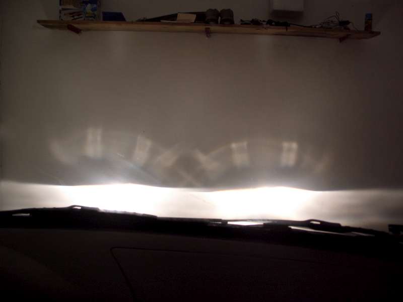

jenda
Příspěvky: 940
Bydliště: JC
Re: Angel eyes
Příspěvek od jenda » 22.12.2009 10:59
Ihrdlick: - zkusil bych to, nic tím nezkazíš. Spíš by bylo lepší zajet do vyhřejvanýho prostoru a odkrýt světla a nechat to tam přes noc vydejchat, mohlo by to přestat.
JxJ: pohled na silnici nemám ale mám tuhle fotku proti zdi s H7, tu na silnici ti kdyžtak cvaknu na jaře. Myslím, že s těma žárovkama jdeš rozumnou cestou a v dnešní době se dělají dost dobrý žárovky.
