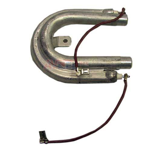

Předehřev motoru
Dobrý deň,
kedysi som mal vo svojom escorte webasto, bolo to dobré, bezpečné, no dosť to žralo benzínu.
Teraz som si do svojha focusa kúpil ohrievacie teleso z práčky na 230V a mám to cez hadicové spony napojené z bloku motora na radiator kúrenia. I pri -15 má motor za 20 minút asi 70-80 st.
Ručička teploty je asi na 10-tu hodinu, čiže skoro v pohode. Kúri hneď, asi po 15 sekunách po naštartovaní. V garáži mám predlžovací kábel a tam spínacie hodiny a s predu na maske euro zásuvku na 230. Je to jednoduché a pomerne lacné. Foto tej špirály posielam.

Sory, to som nepostrehol, že zháňate nejaký ohrev na 12V, no teraz ma napadlo síce neviem presne ako to mal sused na škodovke spravené, ale viem, že kúpil rýchlovárnu konvicu na 12V, pôvodne určenú pre kamiony a jej špirálu dal do nejakej plechovej krabičky s vývodmi pre hadice.Vewehr píše:jj, garáž s elektrikou je fajn. To bych tam snad dal i tu kulmu.
A myslím že takú konvicu na 12V som videl aj v Tescu za pár korún, ale to len teraz som si na to spomenul, možno to niekomu pomôže.
Ford Focus 1.4 combi

elektrický předehřev na 12V made in Ford - jednak ve VIN - auto s tím sjelo z linky. Což není podstatné, lze to dodělat a pak to z VIN nezjistíš.
No, a pak v motorovém prostoru to je na středu, u příčky do kabiny. Taková patrona a jsou tam asi 3 žhavící svíčky. Dvě spojené a třetí samostatně. A je to napojené na okruh chladící vody.
2hamer: a jak je řešená cirkulace vody? Nebo nastartuješ a pak zapneš 230V a tím máš ohřev vody 230V a cirkulaci od motoru?
Jak jsi řešil umístění? Ona ta spirála a trubka bude asi pěkně pálit a v TDCi už moc volného místa není
Takže bych nerad od toho propálil kabely.
