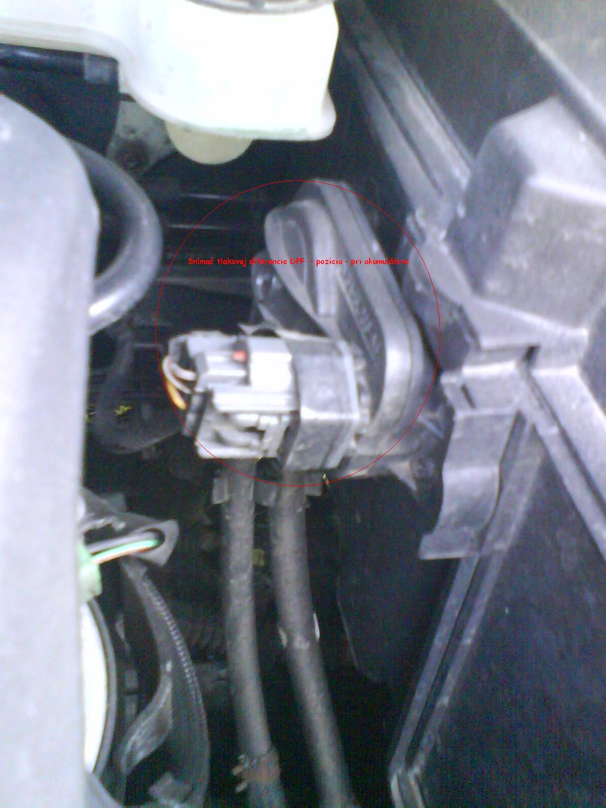

- Tretím indikátorom je snímač tlakovej diferencie pred a za DPF je umiestnený medzi akumulátorom a motorom Obr.2.

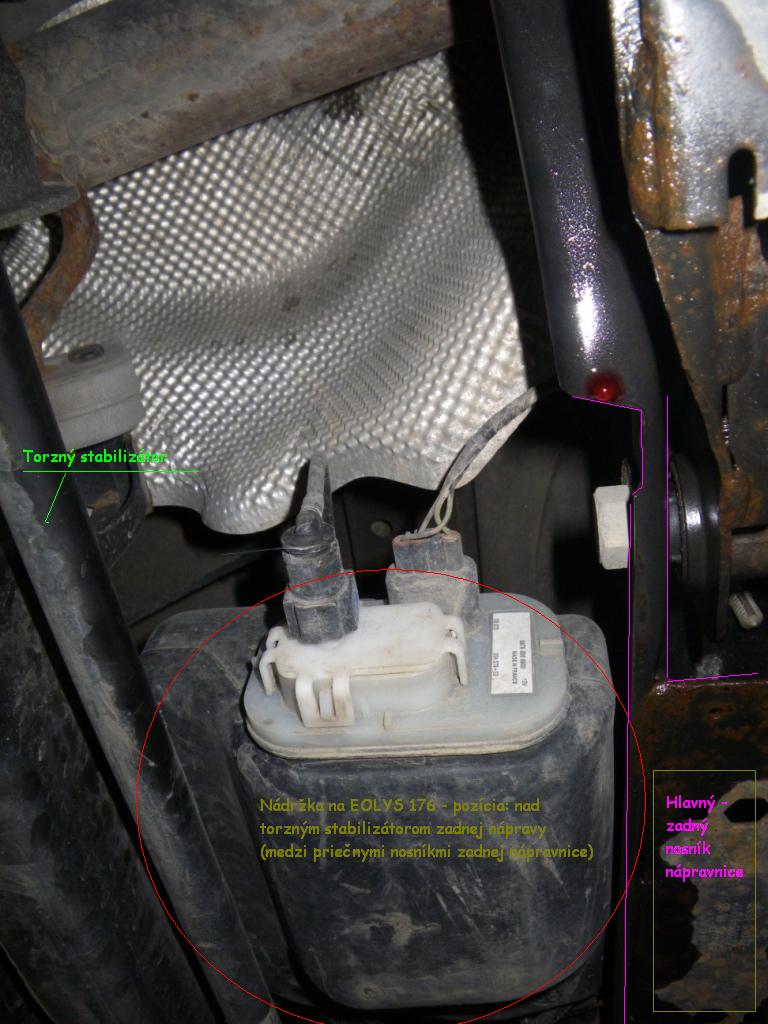

- Štvrtým indikátorom je pri pohľade pod autom na zadnú nápravu tam nájdete nádržku na aditívum do nafty - pre lepšie spaľovanie sadzí/inak je to vraj obyčajný čpavok + niečo/ nazýva sa EOLYS 176. Obr.č.3

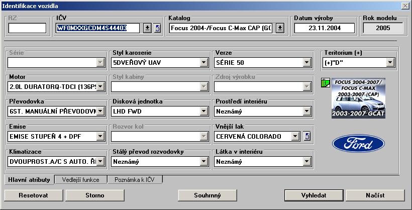

Otvorí si Microcat/kedysi šiel i mne/a po zadaní VIN mu napíše o aute všetko z výroby - alebo dekóderom VIN - vo vysvetlivkách nájdeš ktoré čísla čo znamenajú...
Vieš si to pozrieť - overiť aj sám - podľa fotiek čo som prilepil k príspevku zo včera 06.10.2009 zo 14.52hod..
Ani jedna z tých "vecí" - kábel k snímaču teploty DPF, snímač tlaku pred a za DPF a ani jeho hadičky vedúce priamo z DPF a ani nádržka na Eolys 176 - NENÁJDEŠ(!!!) na žiadnom aute čo z výroby DPF nemá.
Alebo neveríš vlastným očiam?

To:Radek21101, mas Euro 4 s DPF dle Microcatu, ale radeji si to over, viz. prispevek vyse od BobaTDCi.
Netusil jsem, ze v roce 2004 jiz davali DPF. Jsou to prvni vyrabene vozy, mozna Microcat keca
Bezne se montovalo DPF od konce roku 2005.
