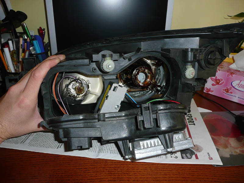

Tak xeny jsou doma za 9500...
Po telefonu s Bobanem co mě ujistil,že přecvakání na halogen zvládnu jsem do toho koukal...A mám několik dotazů.
Např.ty motorky jsou jinak barevně označený uvnitř lampy,protože vylézají z trafa.Ale po čem jdou do lampy to nevím...Tak by to měly být ty tři,který mi na vstupním konektoru(halogenovym)zbydou,že?Jen je otázka jestli budou mít stejnou barvu...Každopádně jeden je kostra a jeden je impulz nahoru a jeden dolu?Takže měřit a hýbat si s poťákem případně?
Koukal jsem,že čočka na jedné lampě není úplně ve středu.Je to tím,že někdo blbě kroutil tím kolečkem na seřízení do stran?Nebo to tak nemá být nikdy???
Pak jsou tam dotazy popsaný v obrázkách,tak pokud budete někdo něco vědět,budu rád... :wink:

:mrgreen: jj černý sou nuly :-D, hele drátek od motůrku přece musíš najít má na konci nezaměnitelný malý obdélníkový konektor, stejný jako měl focus mkI

kota ja som to riesil takto ... tie kable od motorceku (v modrom kruhu ) som cvakol a pripajkoval na tie kable co ostali v tom zvazku (tam kde ide sipka) a tak som obisiel trafo a vyviedol tie dratky von z lampy a potom uz len pripajkoval k tym na halogenovej koncovke. ak sa dobre pametam v tom zvezku som pouzil biely kabel s cervenym pruhom a este jeden ale to uz neviem ... no kazdopadne v tom zvezku co idu do trafa su kable ktore nebudes potrebovat (kedze nemas nivalaciu) a tak tie kable cvakni a pripajkuj k motorceku a tak obides trafo... ja to mam tak spravene a slape to na jednicku :)

já sem to řešil uplně stejným způsobem. :idea:

Aha,tak to je fajn.Ono asi taky budu moudřejší až otevřu i ty halogeny,co?Bude to zábava :mrgreen: A co ta čočka?Že je takhle vyhlá do strany??? :roll: A přemýšlím nad novýma výbojkama jestli tyhle nebudou už vysvícený.Světla jsou z 5 měsíce 2005.Na druhou stranu v D nemaj povinné denní svícení,tak by je používal jen opravdu v noci...

Půl roku?Kujva jak to můžeš vydržet :mrgreen: No jistě,že to nafotím,to je jasnačka...A je to teda tak,že kablíky na potkávací H7(+ a -)pošlu na ten silnější hnědý a žlutý,že?Pak je teda žlutá + a hnědá - ?
A co si myslíte o té čočce?Je to normální?
