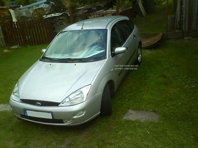

Cca po roku mi zožltli bočné biele blinkre. Máte nejaké nápady čo s tým?

Pokud vím tak je to normální že žloutnou, pokud jsi si tam dal ty levnější, který stojí kolem 1000 kč. Ty co se dávají do RS nežloutnou ale co vím tak stojí asi 1800.

no je to možné že to je normálne ale z RS asi nezoženiem a po druhé to je drahé
. A nevie niekto ako by som sa mohol tej žltej zbaviť?

možná zkusit to co se žlutejma světlama

že by prešmirglovať a potom preleštiť nejakou tou pastou?

u světel je to spíš povrchová záležitost, u těch blinkrů to bude spíš od slunce, bude to nějakej obyč plast

čiže mám kúpiť nové? alebo dám radšej oranžové naspať

Přeleštění ti určitě moc nepomůže ...

Měl jsem zažloutlé couvačky a vyhodili mě za to z STK

. No koncom budúcej jari kúpim nové bočné radšej to bude kúsok pred STK.

Já mam tedy taky bílý čirý blinkry - staly mě asi 400kč, mam je na autě snad 2 roky a mam je
furt naprosto čirý - ani náznak žloutnutí.
Ale nemam ty krystalický jakoby matný, ale naprosto průhledný bílý ..

no mne to je možno vidno viac aj preto lebo ja mám strieborný lak a tam je potom viac vidno čo je biele a tie blinkre preto tak kričia. Ak našetrím tak zoberem na jar komplet číre aj predok aj bok

Přeleštění nepomůže na sto procent... záleží na materiálu z kterého to je vyrobeno. Z vlastní zkušenosti vím že obyč plexisklo slunce totálně rozežere... zničí vnitřní strukturu a pak to je takle zažloutlý až neprůhledný... do escorta 88' pickup jsem nemohl sehnat zadní sklo do dveří... vyřízl jsem tam plexi. Už po roce začalo žloutnout a po 4 letech se stalo neprůhledné jen bylo vidět že přez něj lehce prosvítá světlo... po pěti letech jsem to sklo sehnal a už ho tam mam. Takže řešení je sehnat blinkry vyrobený z materiálu, kterému nevadí sluneční záření. Ale můžu se mýlit je to jen můj názor

já bych to tak nakonec viděl taky
