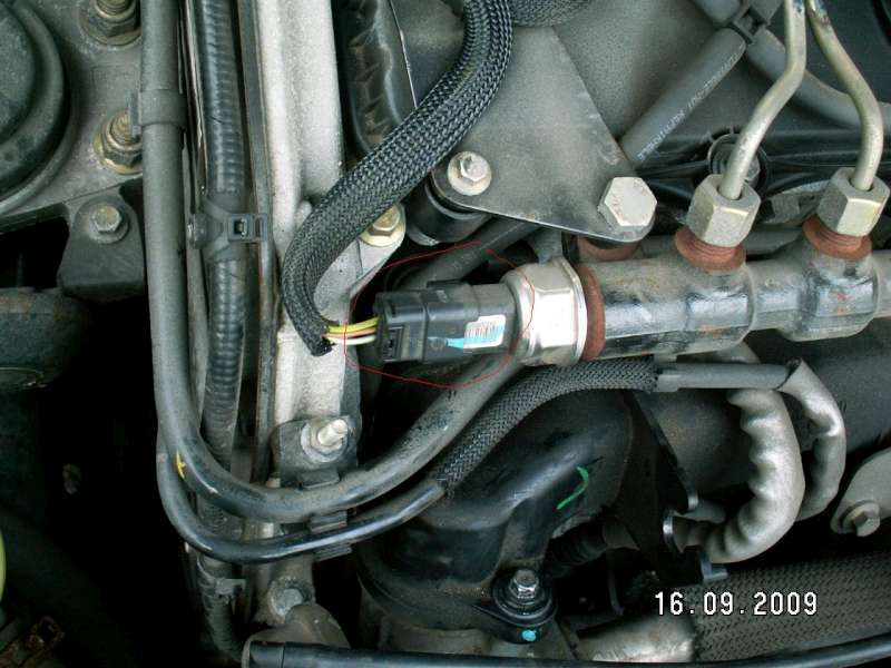

Chlapi, potřeboval bych zase poradit
vyndal jsem 3 ze 4 šroubů, ale jeden podle mě taky půjde, ale nevim vůbec, jak se k němu dostat bez toho abych něco jinýho co mi tam zavází odmontil.
Na obrázku ( Kóťův obrázek díky
) je to ten šroub nalevo....

Honzo,já to sundal...Používáš Golu?Normálním plochym klíčem nemáš šanci!

To Kóťa: Já jsem právě zkusil oboje, klíč, jak jsi řekl nemá šanci a golou mám problém, že fakt nevim, jak ji s nástavcem propašovat až k tomu šroubu, zkusil jsem všechny možný prodlužováky a furt nad tim špekuluju, ale zatim bezúspěšně.
Nejsem úplně technickej typ, ale jestli to golou jde tak to vykoumám.... Jenom mě to štve, že jsem byl už v polovině cesty
a tohle mě zastavilo...

Zkus to teda vyfotit jak je to u Tebe...jestli to nemáš nějak jinak...záludně
Honza89
- Příspěvky: 223
- Registrován: 12.06.2009 12:38
Re: EGR ventil - mondeo
Podle mě to mam stejně jako ty. Ale vyfotim pro jistotu. Zase si připadam jak antitalent

Tak jde mi o to, že abych dal golu ze shora zavází mi tam přívodní kabel, který má na sobě černý potah.... Na obrázku červeně vede to pravděpodobně do válců ? A prakticky je někde ve středu napsáno delphi. Čili otázkou je pokud odpojim tu elektriku jestli s tim bude nějaký problém nebo ne ?

To jsou vstřiky...Tak já nevim.Už si to nepamatuju.Jestli se to dá odpojit nevím.A nějak ho šoupnout bokem nejde?
