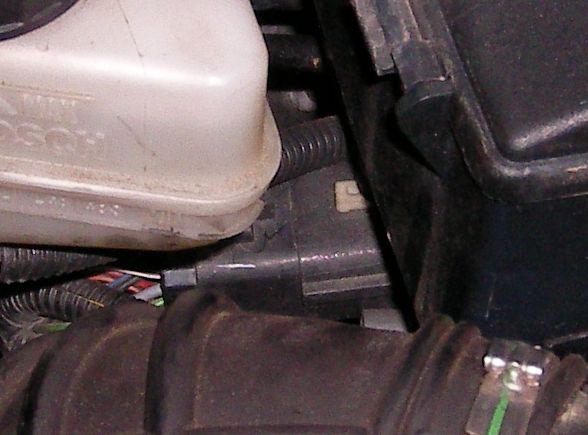

Zdravím všechny. Aby problémů nebylo málo, zjistil jsem, že mi auto začalo při akceleraci černě kouřit. Zjistil jsem to při kontrole 6. hodiny při výjezdu z parkoviště. Při shlédnutí motoru jsem zjistil, že mám pod pojistkovou skříní v motoru konektor, který vypadá tak nějak nezajištěně (viz. foto). Fakt má takhle daleko vyčuhovat? Netušíte, co je zač? Nemůže s tím souviset? Je tam blbý přístup, ale úplně volně se nevyklá. Díky.

propojeni motoroveho svazku s pojistkovou skrini . takhle "kouka" na vsech
