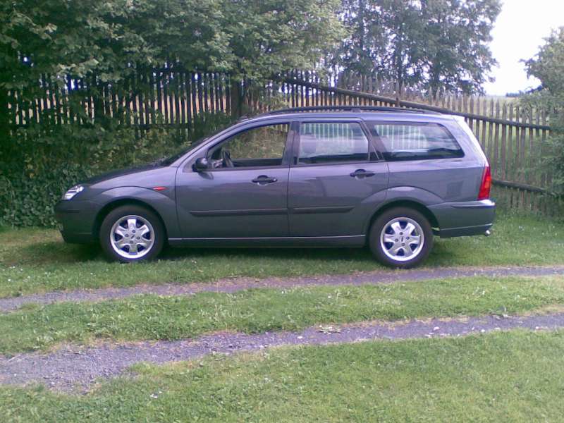

proc davas s kazdym prispevkem fotku auta? To jako jenom aby se nereklo? :lol: Pockej, az budes mit 5000 prispevku a u kazdeho budes mit fotku :lol: :lol: Abys zacal poradne fotit :wink:

tak sorry chlapy uz tam ty fotky davat nebudu
