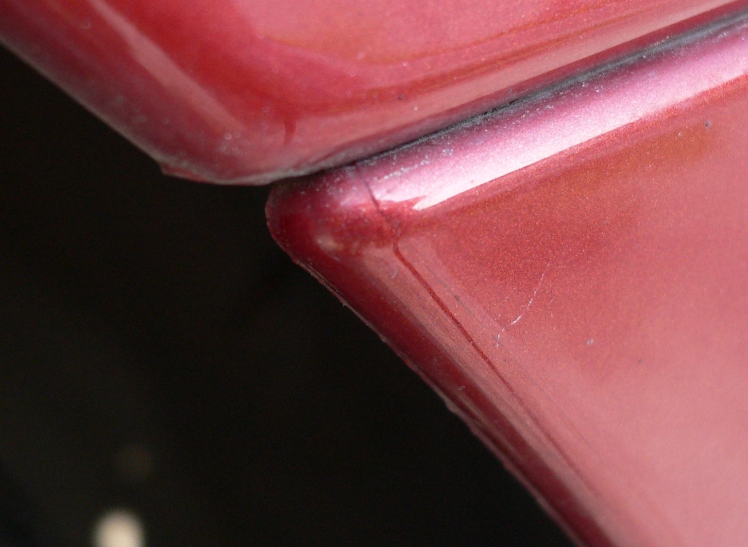

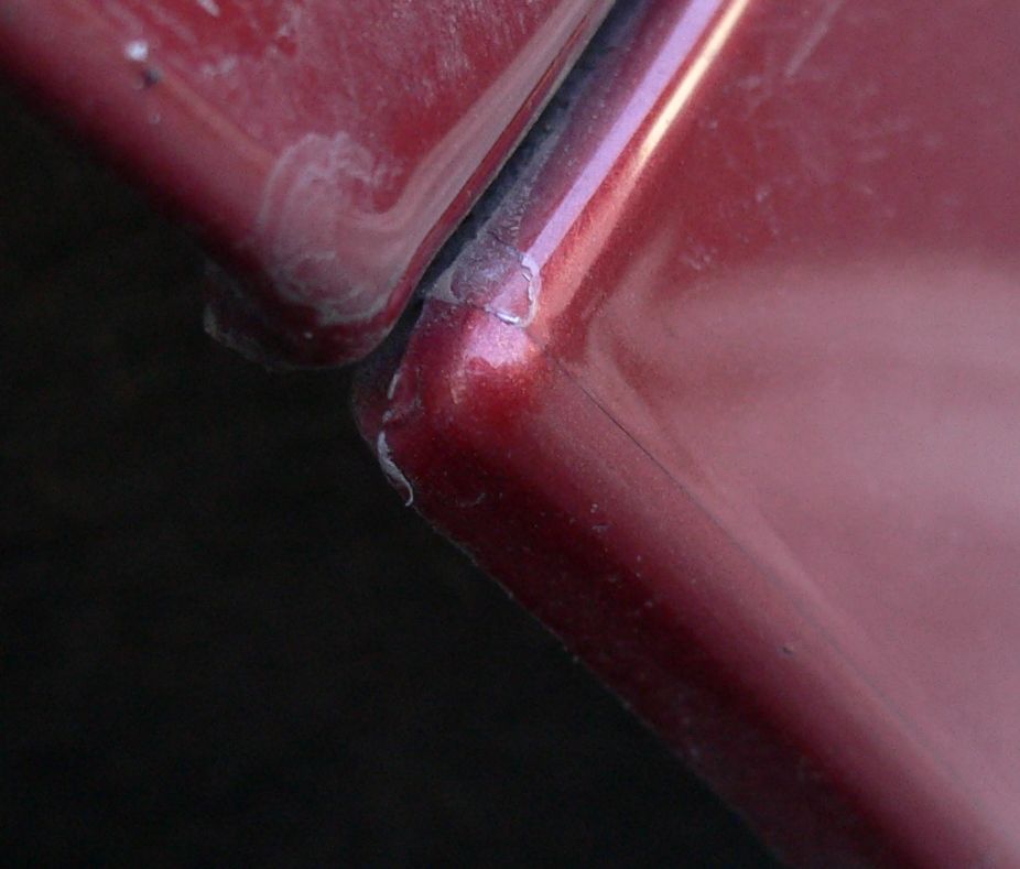

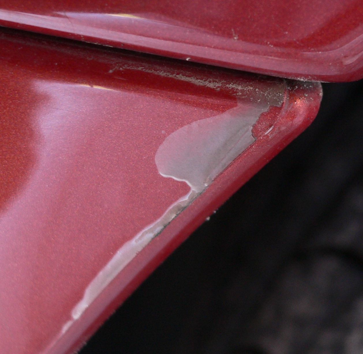

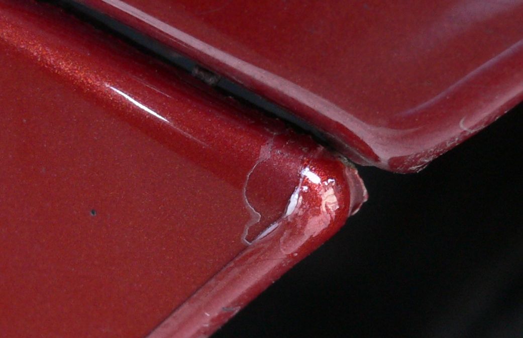

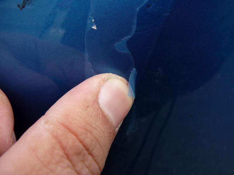

Dnes som opravoval male odreninky od kamienkov korektorom laku a pritom som podrobil lak celkovej kontrole (ake pateticke :lol: )
Zistil som 2 nemile skutocnosti - dolny zadny roh otvoru pre zadne dvere je takmer "opieskovany", ale to je pochopitelne, lebo vycnieva z profilu karoserie - kvoli rozsireniu - lemu zadneho blatnika.
Nemila je aj VYROBNA CHYBA NARAZNIKOV - inak sa to nazvat neda, sorry :oops: - predneho aj zadneho na Fofo II FL, na rohoch su stopy po lisovacej forme (tzv. otřepy) a na nich lak komplet zlieza, keďže na ostrej hrane sa lahko zoderie az pod farbu, na holy plast.
Postup "zliezania" je o to rychlejsi, že vrchny transparentny lak ma mizernu prilnavost k podkladnemu farebnemu laku (metalize) - minimalne v pripade naraznikov a ked sa to začne, odlupuje sa vo velkych kusoch :?
Zdokumentovany pripad je fofo ani nie rok staré (13.6.2008), (pozrite si vsetky obrazky - je ich vela, blbo sa to fotilo :oops: ) najlepsie obrázky sú tu:

Příspěvek od rest » 12.04.2009 17:49
hm, tak to je fakt fušerina :evil: Mojej kamoške sa deje to isté, myslel som, že to je len u áut s uni lakom. Ako vidím, tak metalíza je na tom rovnako, smutné. 8O

Příspěvek od Quickie » 12.04.2009 18:25
kurna no ja som si nič také nevšimol ale zajtra auto riadne čeknem.. dúfam že toto ma zdaleko obíde :!: 8O ale ten zadok ti musel niekto škrabnuť alebo aj to je od výroby?? aký korektor laku máš kúpený?

No som zvedavy ci to bude mat aj niekto iny s FL
jasne ten zadok to je odrenina normalna, korekcnu sadu mam z fordu, su to 2 male flasticky so štetčekom, farba + transparentny sajrajt.
Existuje aj sprej.

Příspěvek od bee » 31.05.2009 11:48
Opravene v ramci zaruky, rozsireny problem hlavne u Tango red a vraj aj tmavo modrej metly

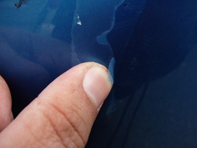

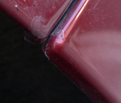

Mno, já mám podobný problém, ale jsem si takřka jistý, že tohle mi nevyreklamujou.... poněvadž je už znám u Homolky v Ústí.... Přikládám foto.
Ví někdo co s tím? :(

Příspěvek od Forfoc » 06.06.2009 12:43
Bowie: Nemusíš to reklamovat jen tam, kde jsi auto koupil, ale kdekoliv u Fordu!! Nic tě nenutí jezdit tam, kde víš, že na tebe kašlou. V záruce ti to musí opravit, zkus třeba Auto Urban v Mostě nebo případně Mlčáka.
Já kupoval nové auto na Slovensku a asi po třech měsících jsem dostal dopis, že se mám dostavit do servisu na kontrolu možného vadného dílu (servohadice). Zajel jsem do Mostu (Mlčák) a díl zdarma bez řečí zkontrolovali, výměna nebyla nutná, protože jsem hadici neměl z vadné série. Letos koncem května jsem byl na 1. servisní prohlídce u Auto Urban a také bez jakýchkoliv připomínek. Naopak cena i přístup byly úplně super.

Příspěvek od Bowie77 » 06.06.2009 13:10
Forfoc píše:Bowie: Nemusíš to reklamovat jen tam, kde jsi auto koupil, ale kdekoliv u Fordu!! Nic tě nenutí jezdit tam, kde víš, že na tebe kašlou. V záruce ti to musí opravit, zkus třeba Auto Urban v Mostě nebo případně Mlčáka.
Jestli to je pravda s tím fordem, tak ti asi nechám postavit sochu v Plzni na namesti.... Fascinuje mě, že mi to ještě nikdo neřekl a to si na homolku stěžuju takovou dobu. :D Díky za info, zkusím to, uvidím, dám vědět.... pro info: http://www.ford-focus.cz/forum/viewtopi ... 161&t=5270

Příspěvek od mehturt » 06.06.2009 17:31
tak uz aj aquarius? 8O :(

Příspěvek od Bowie77 » 06.06.2009 17:44
no jo no, vypadá to tak

Příspěvek od Bowie77 » 09.06.2009 09:58
Pro majitele prodloužené záruky: Prodloužená záruka se na lak NEvztahuje.... nevztahuje se skoro na nic alespoň podle šéfa servisu u Hornáta v Plzni....

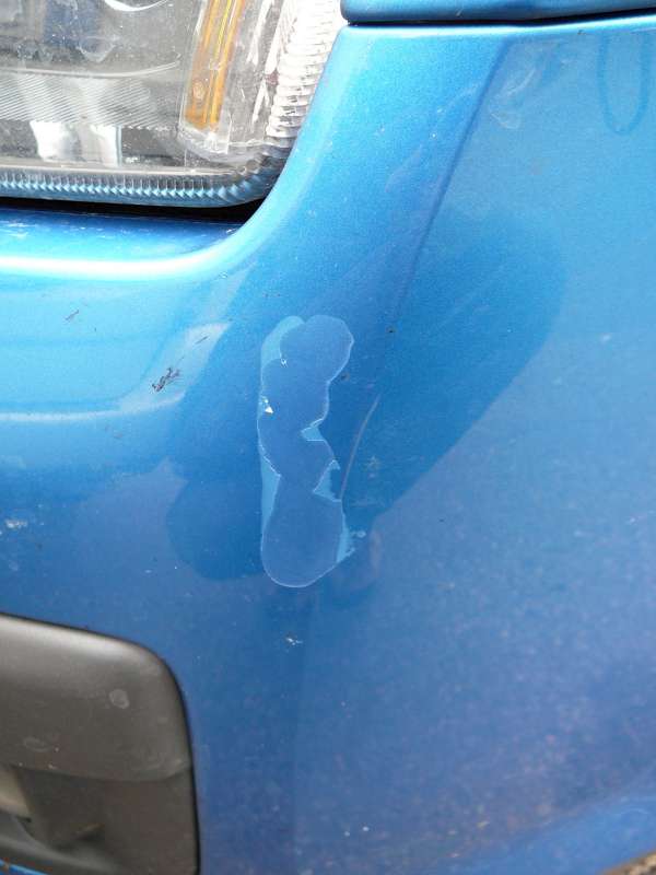

Příspěvek od lempo » 06.02.2010 20:55
Ja mam fofo 2007, farbu mam tiez deep navy a mam na narazniku presne to iste... akurat ma stve ze som to mohol dat vyreklamovat este v zaruke, ale ta mi pred styrmi mesiacmi uz skoncila :twisted:

Příspěvek od andydy1 » 07.02.2010 22:18
ja mam ten isty problem na prednom narazniku a mam ciernu metalizu
