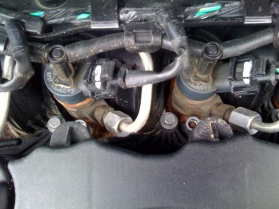

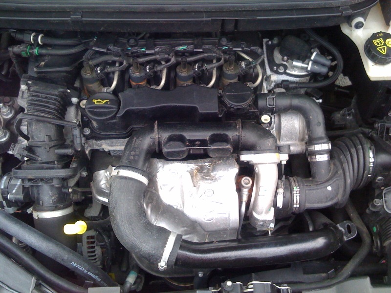

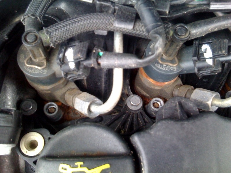

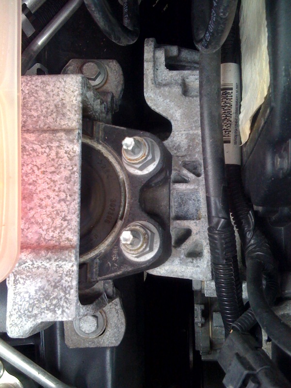

Ahojte, nasiel som super deal na Cmaxa. Rok vyroby 12/2007 najazdenych 10000km 1,6Tdci 80kw titanium vybava. Auto je naozaj nove (nebol este meniny ani olej, filtre a pod), Brzdove kotuce nie su vobec zodrate, interier uplne funglac. Zodpoveda to km. Jedina vec co ma zarazila je motor. Je na nom vidiet dost vela zoxidovanych casti a miestami hrdzu okolo vstrekov. Zoxidovane su hlavne hlinikove casti. Okrem toho bol v niektorych castiach akoby piesok. Auto je z Francuzka. Bol memeny predny naraznik a jedno svetlo. Plechy su vsak povodne. Mam tak trochu podozrenie na utopenca, ale inde okrem motorovej casti ani naznak po vode. Ani pod tesneniami apod. Prikladam foto z inkriminovanych casti. Budem rad za kazdu radu co by to mohlo byt.

Nuz, poviem ti len tolko ze presne tak isto to vyzera aj u mna. Vyroba 06/2006 ci tak nejak, do prevadzky 05/2007, naj. 22k km. Je to len povrchova vecicka, ale ani mne sa to nepaci, vyzera to dost "sedlacky" a nedoveryhodne :roll: Ale ako nejaky problem by som to nevidel...

i já reznu oxiduju čuměl sem na to jak puk ,ale je to tak utopenec to nemusí být mělo to 57000km a 2,5roku :mrgreen:

Som trochu kludnejsi, ale porovnavam to s mojim sluzobnym FoFo 2008kou kde mam 23000 km a po podobnej oxidacii ani znamka. Je to ale fordacky 1,8 Tdci. Ze by tu pouzili iny material? :? Aj ked pozeram ze obaja mate 1,8ky...

ten piesok a povod z franc. by mohol naznacovat, ze auto sa mozno pohybovalo casto pri mori :idea: ... piasok, slansi vzduch, oxidacia
