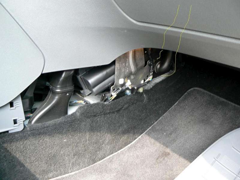

ahoj vsimnul jsem si ze nemam chlazeny ulozak u spolujezdce otvor tam samozrejme je ale ni do nej nevede neda se to nejak dokoupit privod k tomu a udelat nema z tim nekdo zkusenosti mam fofo 2

rob45 píše:ahoj vsimnul jsem si ze nemam chlazeny ulozak u spolujezdce otvor tam samozrejme je ale ni do nej nevede neda se to nejak dokoupit privod k tomu a udelat nema z tim nekdo zkusenosti mam fofo 2
Myslím, že by se plastová roura která vede do přihrádky spolujezdce, měla dát koupit. Koukni se u svého auta, zda máš otvor i u nohou spolujezdce, kam by se dala nasadit. Dávám sem 2 fotky plastového potrubí (je vyznačeno žlutě), které vede do přihrádky.

diky za rozdelani a za foto ale bohuzel nic takoveho tam nemam takze mam asi smulu bylo by to asi slozitejsi dik
