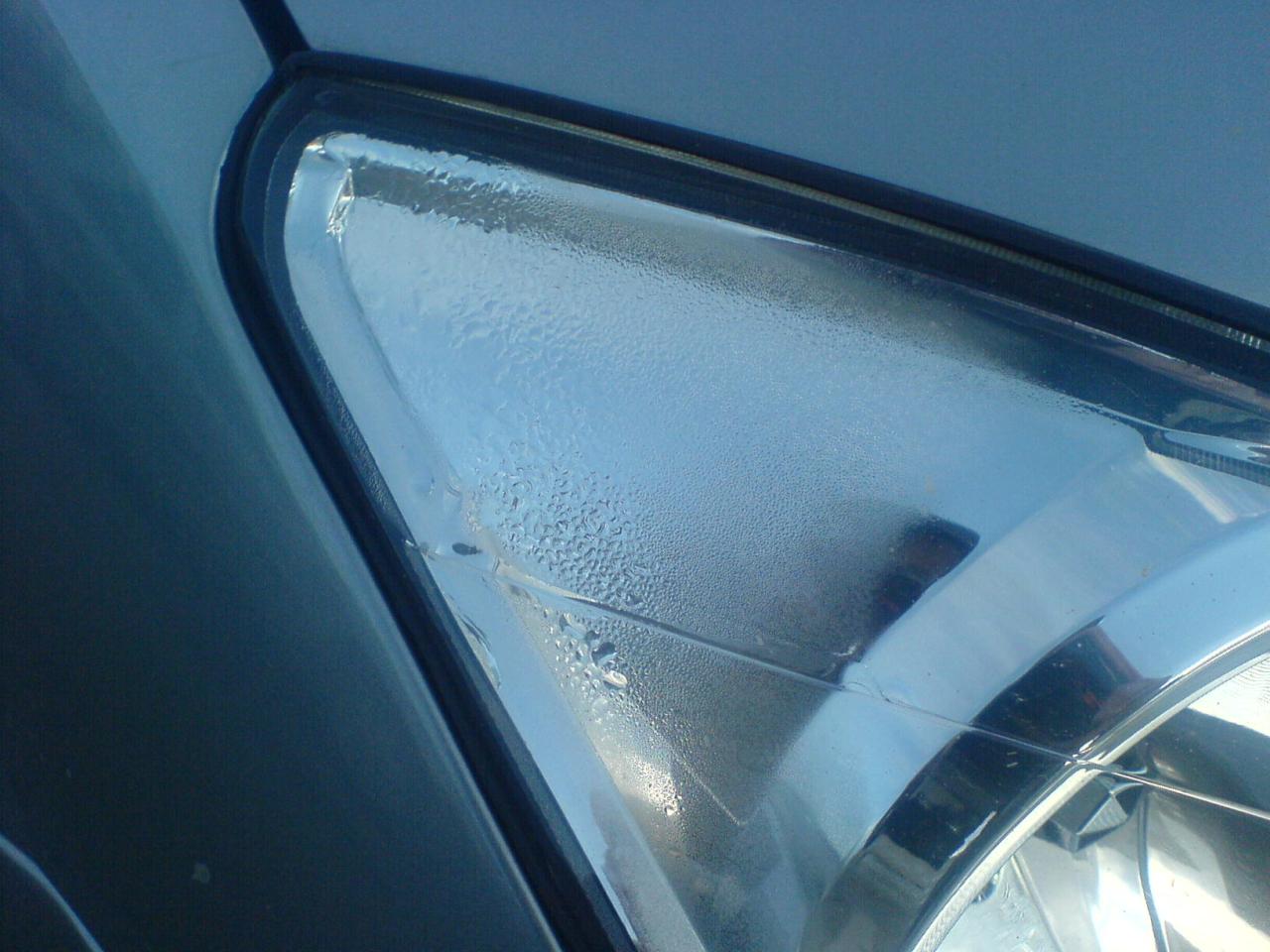

I me se mlzi predni prave svetlo smerem od blinkru cca k polovine svetla a uz jsem z toho nestatstnej. Zjistil jsem, ze to gumove tesneni, co je na krytce, ktera se sundava, kdyz menim zarovku, je v haji, tak jsem tam nalepil gumovy tesneni, ale prijde mi divny, ze by to kvuli tak male netesnosti bylo az tak hrozny? Nekde jsem tady cetl, ze svetlo ma nejaky odparovaci pruduchy bo co, ale nevim, jestli je mozny, aby se v tomhle vlhkym pocasi, v pripade, ze to bylo opravdu tou krytkou, ta voda vyparila ven?

Příspěvek od malond » 19.03.2009 17:10
Tak takhle vypadá momentálně moje pravé světlo. Krytka je utěsněná, takže tam bych už problém nehledal. Když jsem nechal svítít asi 15 minut dálkové světla, tak se voda vypařila, ale pořád zůstala u blinkru a nahoře v tom rohu. Ale po pár dnech zase tohle. Voda po vnitřku doslova ztéká. Neporadí mi někdo, co s tím? Díky
chmelko
Příspěvky: 9134
Bydliště: Jablonec nad Nisou
Re: zatékání do předního světla?
Příspěvek od chmelko » 19.03.2009 17:18
vysušil si to svetlo predtym, než si tu krytku utesnil?
malond
Příspěvky: 490
Bydliště: Praha 4 - Modřany
Příspěvek od malond » 19.03.2009 17:23
Snazil jsem se, ale v tomhle pocasi to neslo uplne. To je mozny, ze ten zbytek, co tam zustal zase udelal tohle?
