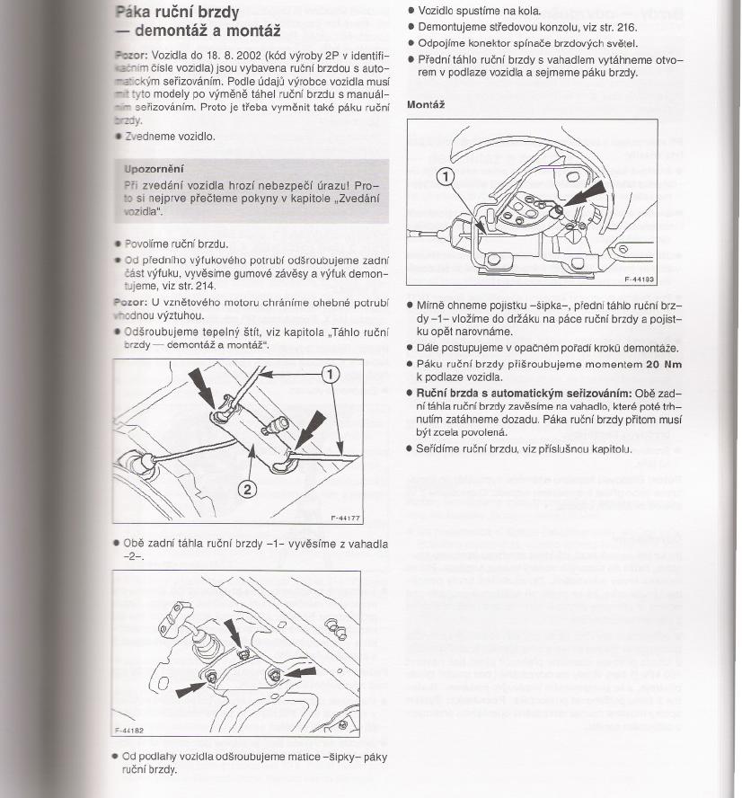

když zatáhneš jak říkáš až nahoru jde to stále lehce, či to nahoře, alespoň trochu ztuhne? tohle se ti stalo náhle nebo se to zhoršovalo ? myslím, že ti asi praskl jeden lanovod k ruční brzdě, když si lehneš pod auto a někdo ti bude tahat za brzdu je celkem dobře vidět jak běhají vzádu klíče k ruční brzdě.

Re: ruční brzda
a ještě.

mě to taky nebrzdí, jeden lanovod je zatuhlej a tím pádem jde ručka i těžko zatáhnout a jedno kolo prd ubrzdí. Když jsem za to zatáh silou, lanovod se hnul, zabrzdil kolo, ale už nechtě zpátky, musel jsem sundat kolo
- Boban
- Příspěvky: 8641
- Bydliště: Havl. Brod (CZ)
Re: ruční brzda-Mondeo
bohužel v obou případech nepomůže nic jiného než pod auto lehnout, nebo zajet k někomu na zdviž.
