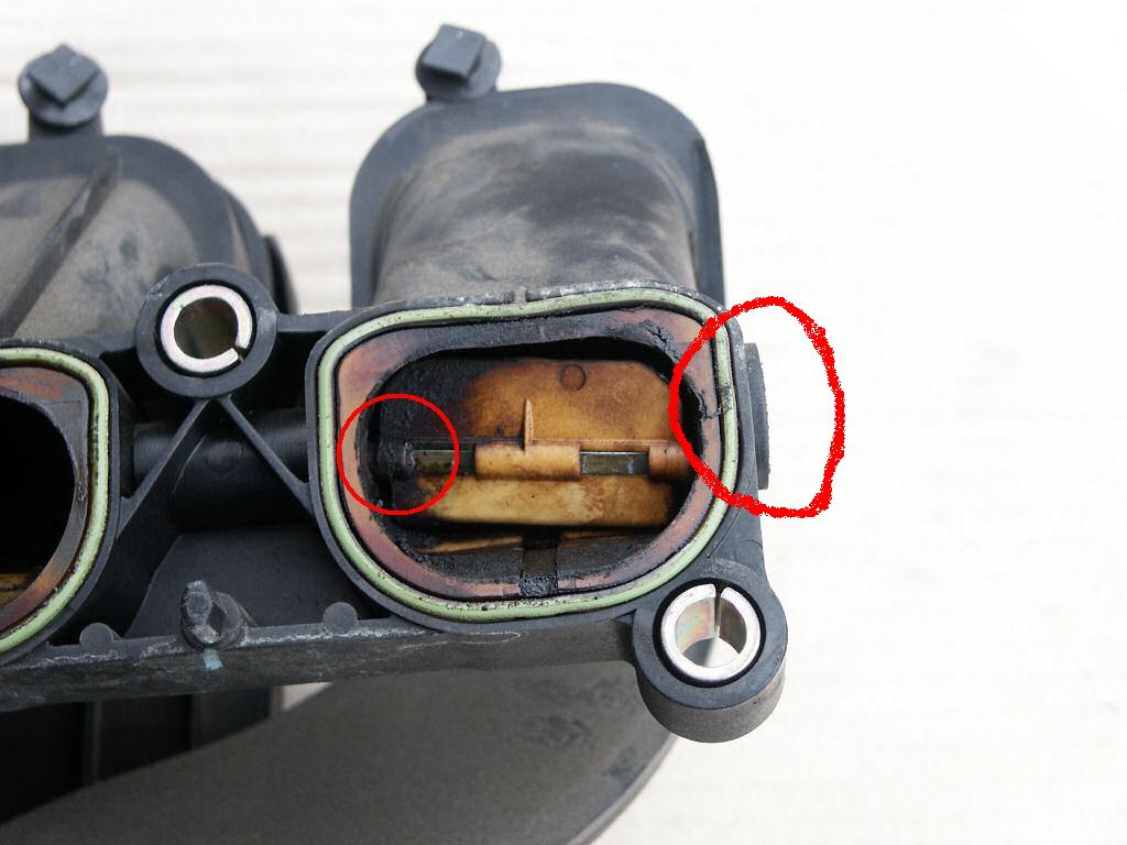

Re: Konstrukční chyba sání DURATEC HE
takze z toho vyplyva, ze ked si kupis nove vo Forde, tak by to uz malo byt teda poriesene a uz by sa to nemalo stat?
A tie klapky nieco nataca? Mam dojem ze nieco podobne je aj v ST170, ale tam to sanie vyzera inac.
Jamaka bohužel si osobně myslím, že to tak není, do kroužku sem dal dle mého nejslabší část, díky které to odchází, to uložení je prostě chabý.

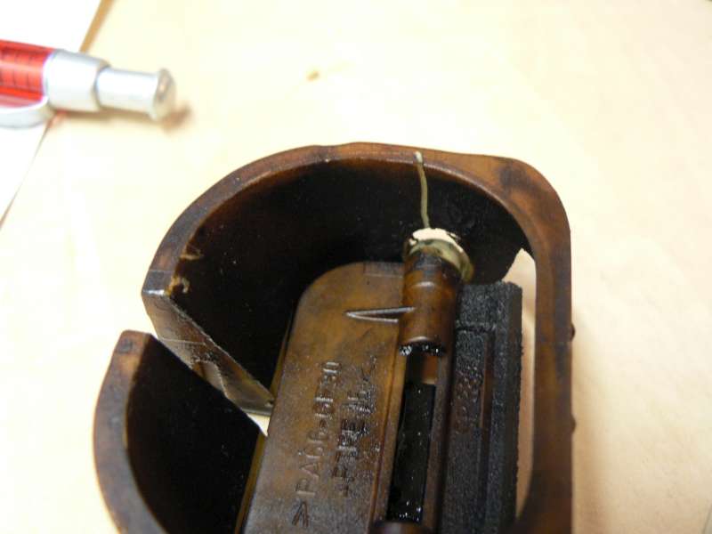

ale na tej novej fotke to vyzera, ako keby to bolo uplne inac ulozene, v nejakom vecsom drziaku.
Vyzera to tak, ze k jednemu koncu toho hriadela je pripevneny nieco ako podtlakovy regulator, ktory nataca tie klapky v zavislosti od podtlaku v sani - aspon tak som to pochopil od Roberta Jetkinsa.A tie klapky nieco nataca? Mam dojem ze nieco podobne je aj v ST170, ale tam to sanie vyzera inac.
Boban: Ten novy typ ma tu vlozku spolu s tym puzdrom kovovu, alebo je to nejaky druh plastu? Vyzera to, ze to uchytenie je pevnejsie...
až budu mít cvilku s foťákem tak nafotím díl který je bvyztužený a sami budete moct posoudit, nebudu nikomu nic vnucovat a přesvědčovat, ano je to už malinko lepší, minimálně nebude díky této úpravě vznikat víření a chvění kvůli proudění vzduchu, ale rozhodně jednou tak dýl to nevydrží, pouzdra sou plastový.
Na druhou stranu upřímě bych chtěl aby ste měli pravdu a těm který maj v autě už tohle "upravený" sání to vydrželo alespoň těch 250t km

deekay: je to smutný, ale je to tak.
Tak tady schválně přikládám fotku uložení stré klapky v sání, dnes sem se do toho pustil a rozebral to, sem zhrozený jak to maj forově popáchaný. Každý sám může posoudit jak moc to tam drží a o jaký kousíček to poupravily . Je to žalostný !!!!!!!
