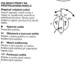

Dotázek kapánek mimo,ale: otočný vypínač (spinač) světel má jakousi polohu při stisknutí do palubky,jako když zapínáte rádio.Je to k něčemu nebo je to jen tak?
F.F. stříbrňák 1.8TDDi-66kW - Ghia - 2000 - combi
Jemar
Příspěvky: 1699
Bydliště: čáslavsko
Re: Kontrolka světel
Příspěvek od Jemar » 21.12.2008 14:27
Myslíš toto?
Ovladač světel.jpg (41.63 KiB) Zobrazeno 2367 x
alf-
Příspěvky: 29
Registrován: 06.02.2008 17:20
Bydliště: Znojmo,Brno
Příspěvek od alf- » 21.12.2008 14:42
No to jsem myslel! Dík. Kde berete ty manuály? :?:
