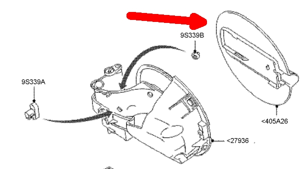

Tak nevím, zda je to zase nějaký debilní folklor, ale na parkovišti se mi ztratil ten kulatý dekl nádrže. Ten černý plast, co jej nese tam zůstal. Nejdříve mne napadlo, že nějaký vypatlanec se snažil dostat do nádrže a ukrást zlevněný benzín, což by mu asi šlo dost blbě, ale protože jsem ten dekl nikde v okolí nenašel, tak se ptám zdejší komunity, zda jste se s podobným případem setkali.
Kdybyste někdo, kdo brousí po vrakáčích, příležitostně náhodou narazili na (nejlépe stříbrošedý) dekl nádrže, dejte mi, prosím, signál. Nebo máte někdo tušení, co stojí nový?

Jiri02: pokud je to ten dekl s šipkou, tak se dělají 2 varianty. Pro auta vyrobené od 4.10.2004 do 30.11.2006 je FINIS 1344677 a cena šílená - 969 Kč (-DPH). Pro auta vyrobená od 30.11.2006 do 15.1.2008 je FINIS 1474907 a cena o něco méně šílená - 738 Kč (-DPH).Jiri02 píše:Kdybyste někdo, kdo brousí po vrakáčích, příležitostně náhodou narazili na (nejlépe stříbrošedý) dekl nádrže, dejte mi, prosím, signál. Nebo máte někdo tušení, co stojí nový?
Navíc v popisu je uvedeno že víčka se dodávají jen v základní barvě.
Takže ten debil ti dal opravdu skvělý dárek k Vánocům

Diky vem a hlavne Jemarovi za dokonale a cenne info - ze vicko bude stat vic nez plna nadrz, mne kapku prekvapilo. Pokud nesezenu z vrakace, asi udelam z plechu ...
