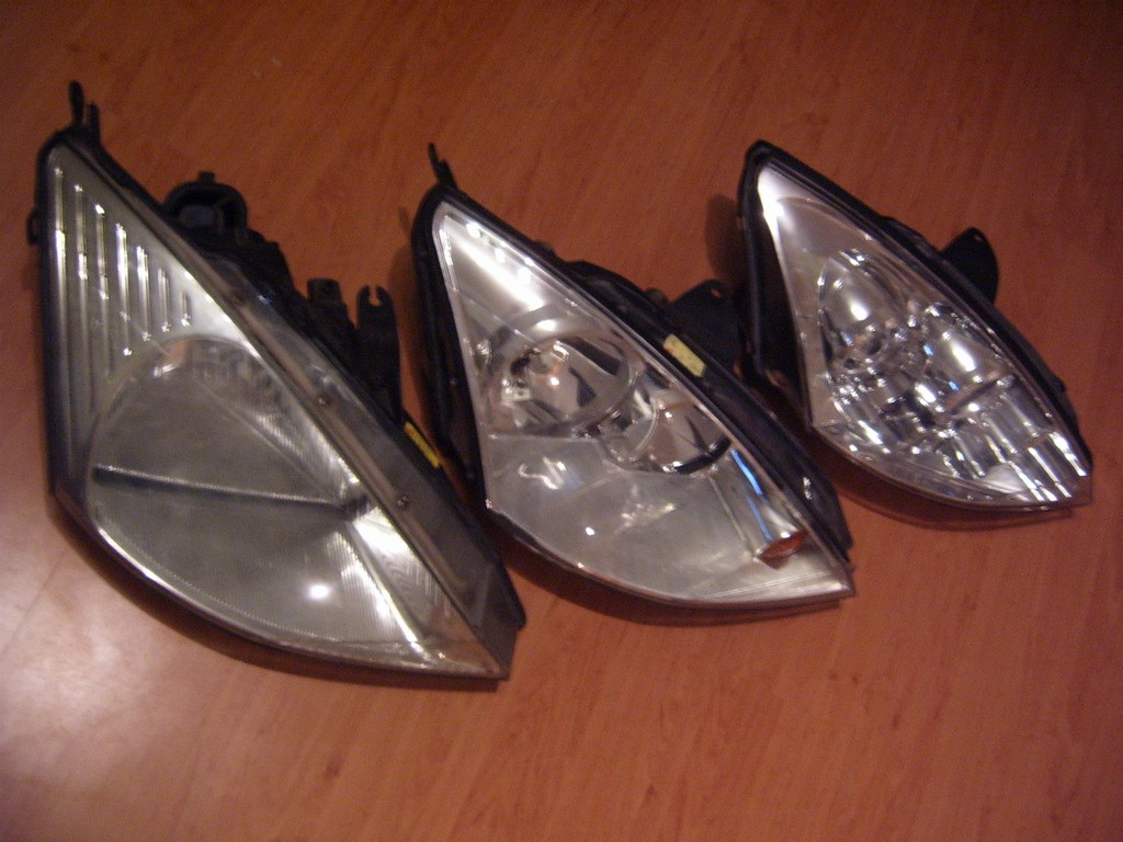

Napadlo me udělat srovnávací testík svítivosti světel na voze Ford Focus (r.v. 1999). Zapojení bylo vždy ve stejném vozidle (mám konektory pro obojí typ světel).
V testu byla světla (ve všech světlech byly použity obyčejné neznačkové žárovky):
- originál před Faceliftem (potkávací žárovka H4, dálková žárovka H4)
- originál po Faceliftu (potkávací žárovka H7, dálková žárovka H1)
- Angel eyes značka Sonar (potkávací žárovka H1, dálková žárovka H1)

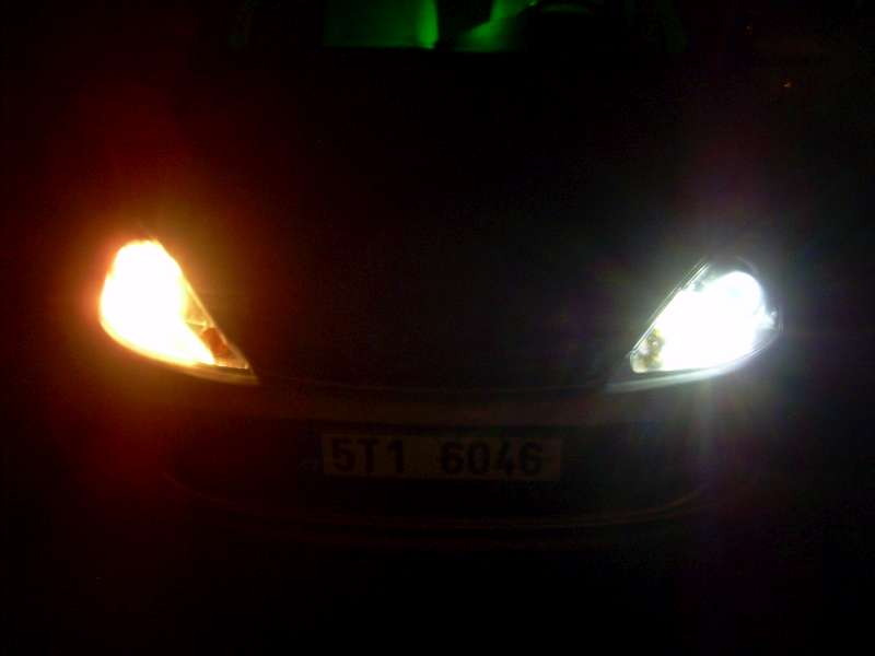

Zde jsou výsledky: Taky malé srovnání original světla po Faceliftu a Angey Eyes, přepnuto na parkovačky:

Velmi dobrá práce, gratuluji. Podle fotek vypadá ten Sonar opravdu slabě. A jak to hodnotíte subjektivně? Přeci jen dynamika digitální fotografie je jíná než lidského oka. Třeba u hodnocení potkávacích před-FL a po-FL světel se dá soudit, že po-FL lepé osvětlují před autem, ale před-FL svítí dál, což ale může být klam, protože IMHO foťák u světel po-FL zvýší clonu (či zkrátí čas) právě proto, že má popředí více přesvícené a proto vzdálenější místa mohou vypadat tmavší a při tom ve skutečnosti je oko vnímá stejně dobře (nebo i lépe) prosvětlené než u světel po-FL.
Schválně můžete někde vystavit originální fotky (stačí odkaz) nebo z nich jen vytáhnout EXIF info o cloně a času? Dík moc

sidik: o fotky pozadej spise čajdu, ja je nemam, jen vim ze nastavil samospoust a rikal ze u tech H7 fotak zaostril rychleji (fotografovani je pro me spanelska vesnice)
moje subjektivni srovnani primo z mista : mezi jednotlivymi zkouskami svetel byla mezera cca 10min tak me to prislo vsechno stejne
i na displeji fotaku vypadalo vse stejne, az na pc sel poznat rozdil

jamaka:
svetla po FL jsou serizene (jsou na mem aute jako "hlavni" - origo motorky naklapeni)
svetlo pred FL dodal čajda (jezdil s nim predtim, urcite bylo serizene - byl jen nahrazen motorek za fixacni origo plast)
svetlo Angel Eyes (jsem par dni predtim trosku serizoval proti zdi u naseho domu - misto motorku taky fixacni origo plast)
az budou Angely hotove necham je seridit (nacpu do nich fixacni plasty namisto motorku) profikem a minimalne pro svou potrebu je vyzkousim jaky bude rozdil oproti po FL svetlum takze to bude plne objektivni, ale verim ze vysledky budou obdobne
