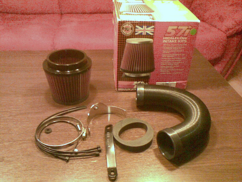

Příspěvek od janik3 » 31.10.2008 19:52
zdravim vsetkych zanietencov. tiez uz dlhsi cas uvazujem o kupe filtra a tak som sa rozhodol pre kit od KN. nejde mi tak o tu pruznost, ale po zhliadnuti videi a zvezeni sa v kamaratovom hyundaii s tymto filtrom som sa zamiloval do toho hlbokeho zvuku. je samozrejme otazne ako velmi sa zmeni v mojom diesli a ci vobec, ale skusit to musim. u nas stoji kit 5400,- sk a tak si ho nechavam poslat z GB za 70 libier. privezie mi ho kamarat koncom mesiaca, tak vam tu potom napisem dojmy. jedina vec coho sa obavam je jazda v lete pri vyse 30 stupnovych teplotach, no ked to bude kaslat, hodim na par mesiacov naspat papierak a hotovo :wink:

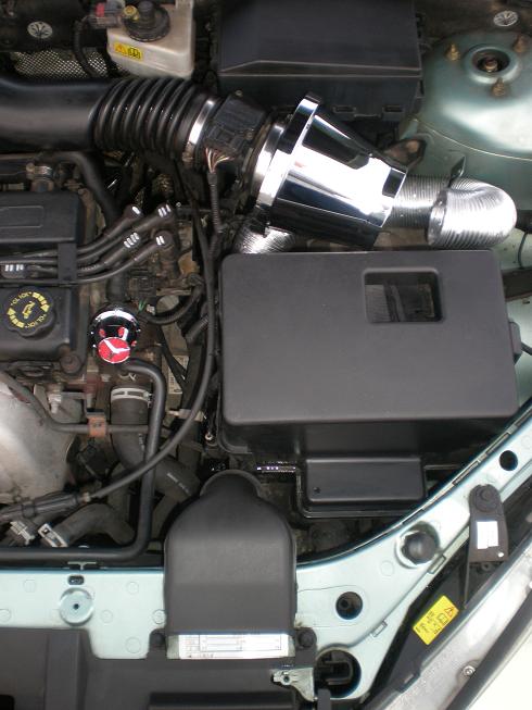

Zdarec,tak jsem to nevydrzel a nainstaloval taky sportovni filtr,muzu rict ze jsem nadmiru spokojeny! :lol: ten zvuk je nadhernej a spotreba sla taky o neco dolu a tahne uz spodu..pri nizsich otackach neni slyset ale od pulky plynu to je narez...instalace mi zabrala cca hodku.no a ted me asi ceka spojka hehe :x

Tak já teď dal taky K&N filtr teda jen vložku do origo air boxu a řekl bych že motor jde lépe za plynem při prudší akcelereci to je fakt poznat.Vliv na spotřebu to asi nemá mám PC a je to pořád stejný jezdím 5,8 až 6,2L.Hlučnost a zvuk motoru bych řekl že je taky nezměněn nebo uplně minimálně

Tak, a fesak je doma. Zajtra poobede ho namontujem a uvidime. Inak, cena z GB 76 libier (2.700 Sk / 2.250 Czk). Dovoz som mal gratis :wink:
