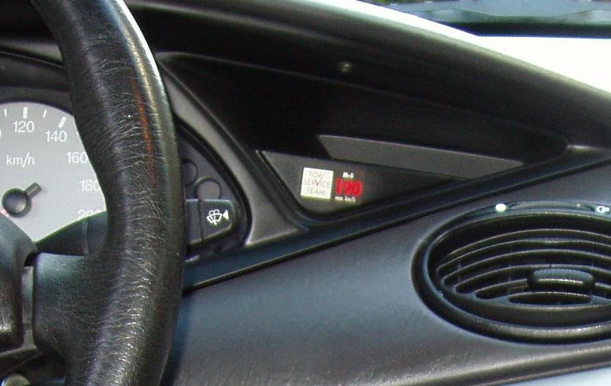

Jo tak proto jsem měl na palubce na kapličce ve Fokusu tu debilni nalepku jak pěst na voko, samozřejmě jsem jí hned vyhodil
. Mi neřikej, že jí teď budu zase shánět

Tady jsem to našel u toho mondíka...
