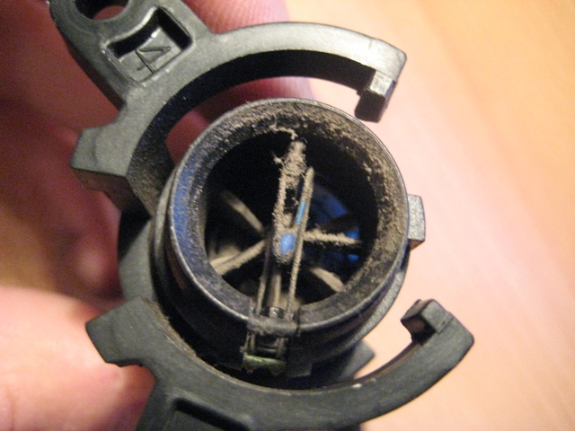

ghostx5844: Měl jsi pravdu, jde to opravdu od toho ventilátoru pro klimu. Ty s tím máš zkušenost nebo sis tipnul? Tak to ten motorek bude asi špatnej co?

Tak mame v rodine 3 mondea a trosku sa zaujimam a tieto vecicky. To je problem skoro vsetkych mondei. Staci to otvorit a vyfuknut odtial prach. Potom by to malo byt OK. A tie teplomery su tam 3 a bere sa z nich priemer. A podla toho vie klima aka je teplota v aute.

tak jsem to rozdělal a motorek vyfoukal a vyčistil štětečkem ... je zase jako novej. To vrčení nezmizelo úplně, ale je to o moc tišší.
To čidlo pro teploměr bylo pěkně zaflákaný, zkusím vyoperovat ještě ty dvě zbývající a vyčistit je taky, třeba to potom bude líp topit. Zdá se mi totiž, že ten digitální ovladač na teplotu mi moc dobře nefunguje. Zkusím to a uvidím.
Díky za radu
