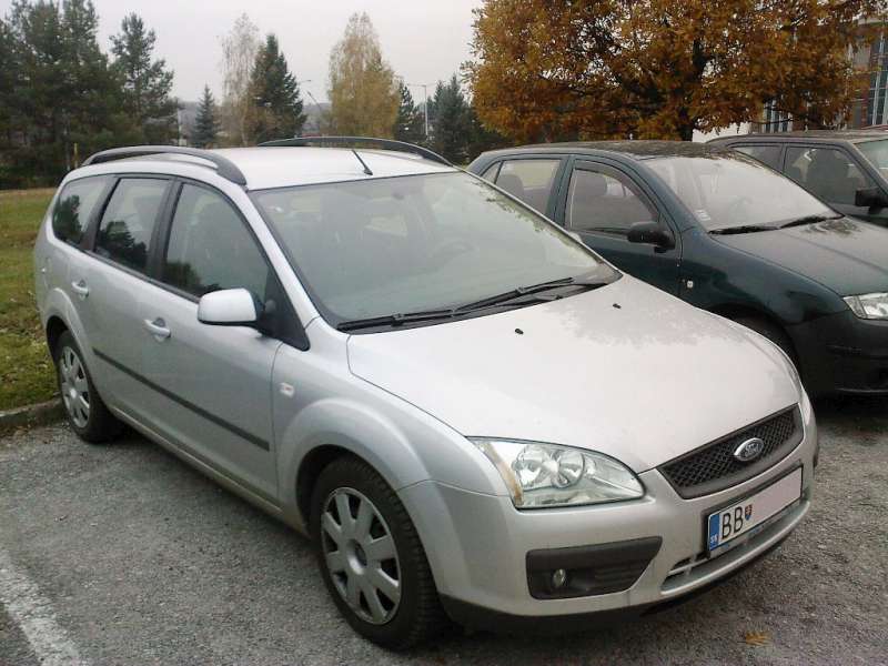

Ja som si doviezol z DDR FOFO 2 kombi 2006 a dal som si hagusy domontovat vo forde. Samozrejme nebola to standartna zalezitost, na FOFO 2 pred FL sa take nerobili tak mi ich objednali akoby na FOFO 2 FL. Bohuzial museli vrtat naviac diery do strechy, ktore FOFO 2 pred FL nema. Stalo ma to cca 7500Sk po znamosti v BB. Neskor som mal problem so zatekanim, ale jedna rekalmacka to spravila, teraz no problem.
Focus Turnier 1,6 TDCI 80kW, 08/2006

...doplnene slubovane foto.

Doplnil som tie fotky hagusov, no este som chcel pohladat tu fakturu, nech nahodim presnu sumu co ma to stalo, ale tusim okolo tych 7500SKK ako som pisal. Bolo to v servise cely den az do vecera, chlapik mal s tym urcite dost prace (tapacir, airbagy, vrtanie, montaz, tmelenie).
...trvalo mi to sice, ale upresnujem cenu, nemylil som sa, bolo to 250eur no podotykam "po znamosti"

takže ty "plastové okénka" na pevné příčníky ti tam zůstali ?? nebo dali i tu lištu novou ?
