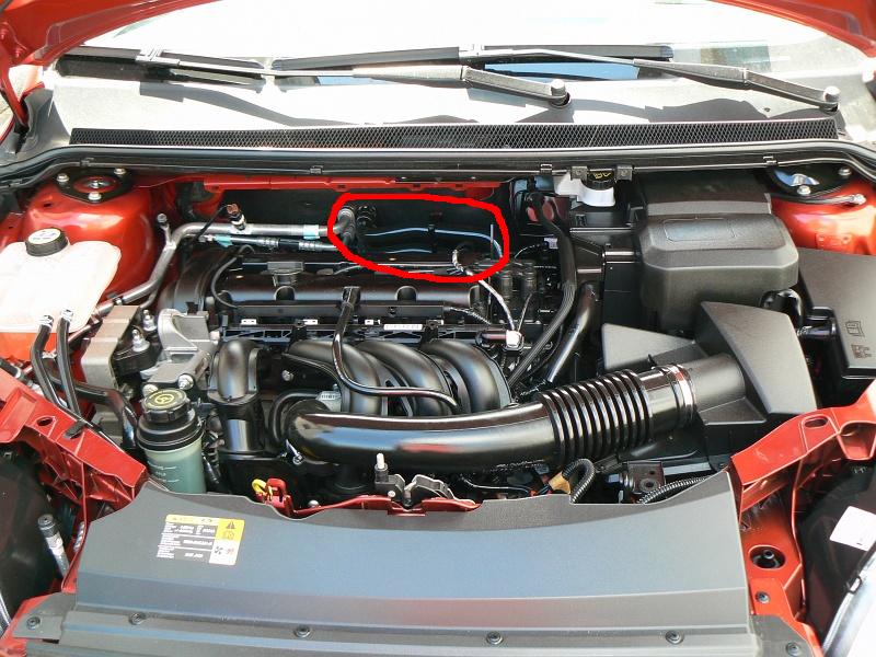

Tak jsem bohužel zjistil, že můj Focus netopí :-( ... Mám jej 2 měsíce a až teď jsem potřeboval trochu přitopit. Pročetl jsem vlákna o termostatu a o topení a u mě to vypadá asi takto: Ručička ukazatele po cca 3km jízdy vyleze k polovině, ale nedosáhne ji - předpokládám, že polovina je 90 stupnu, mně to vyleze jen tak na 82-85 (mezi druhým dílkem a polovinou, blíže k polovině) a dál ani krok, ať vytáčím motor jak chci. Což je asi špatně, že?
Když zapnu topení, tak fouká jen studený vzduch. Po ranní cestě do práce (asi 15km po městě, jízda schválně jen na trojku) jsem šáhnul na černé hadice vedoucí do palubovky (viz. obrázek) - nejsem mechanik, ale dočetl jsem se to tu, tak snad to byly správné :-) a byly horké, ale z topení stále fouká jen studený vzduch.
Nemůže to být tím, že mám auto ze Španělska a je někde zavřená nějaká klapka topení?

to, ze rafika neni uplne vertikalne, tak u FF II by melo byt v poradku...
Jinak s tim netopenim doporucuju precist tohle vlakno

Ja bych to mozna videl na klapku co reguluje pomer vzduchu jdouciho pres vymenik tepla (topeni) a vzduchu co jde "okolo" (ten kterej se neohriva na vymeniku)...

Vlákno "Jak Vám topí focus?" jsem pročetl ale moc moudrý z toho nejsem. Pochopil jsem, že kdyby byl v háji termostat (po najetých 14.000 km se mi nezdá, ale stát se může), tak by ručička ukazovala buď moc nebo málo, ale ona ukazuje zřejmě akorát (pokud říkáte, že u FoFo II nemusí být nutně v polovině), hadice k topení jsou taky horké (takže termostat by měl fungovat správně), ale vzduch fouká jen studený. No, uvidím, co řeknou v servise. Díky za rady, aspoň nebudu vypadat jako uplný blb :-)

Tak už topím :-) Nakonec to byla banalita a problém byl prý v přetrženém lanku u ovladače topení, který jako by "prokluzoval" - takže byl pořád nastaven na studeno. Teď už to topí jako blázen :-)
