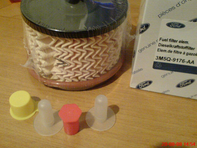

vymena palivoveho filtru
Ahoj, chci si nechat vymenit palivovy filtr. Bude mi to delat znamy v servisu, filtr jsem si koupil u forda. Akorat me zajima, jestli nevite nekdo na co jsou ty umelohmotne veci v baleni ?
Dik za poznatky
čajda
- Příspěvky: 3565
Re: vymena palivoveho filtru
Vypadá to na nějaké záslepky, ale dotaz jsi mohl položit zde
http://forum.ford-focus.cz/viewtopic.ph ... 3%BD+filtr jinak tu bude neskutečný bordel
PS: to žluté je asi mlíko do kafe
