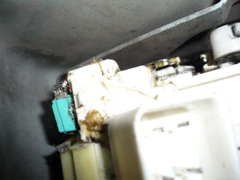

Příspěvek od venaf » 03.05.2008 13:25
Tak už jsem taky vyměnil mikropínač v zámku a paráda. Oprava mě celkově vyšla na 25 korun. Zámek jsem nerozdělával ale fiknul pájkou ten plast nad nim a bylo to... :roll:

venaf
Příspěvky: 236
Bydliště: Teplice
Re: Zamykání zevnitř
Příspěvek od venaf » 10.05.2008 22:51
Tak posílám obrázky. Už sem to nechtěl rozdělávat tak aspon neco...

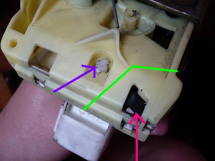

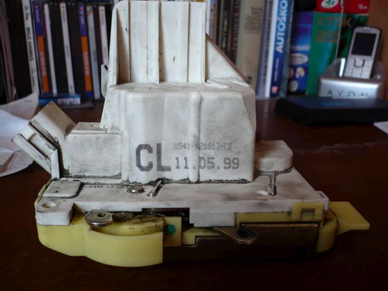

Příspěvek od venaf » 10.05.2008 23:10
Ruzova sipka je ten mikrospinac. Zelená cara je misto kde bych to doporucoval fiknout. On ten zámek totiz nesel rozdelat. Drzi to tam takovej kovovej nejtek kterej je skrz a ten bud nejak ufiknout nebo obrousit nevim. Ale byla by to hrozná práce asi takže proto jsem to fiknul. Jen pozor pod tim zlutym plastem je dalsi plast kterej spina ten mikrospinac takze nezajet moc hluboko. No a ta posledni sipka je cudlik kterej sem si ja ulomil a asi to neni moc dobry to lamat. Myslel jsem ze to drzi ten, ale ten jen vodi ten plast co do nej nemate riznout. Kdyz to budete mit dole tak nejak ulomte ten spinac a musite vypajit nebo vydloubat ty kontakty a uvolnit je. Pak uz jen napajet novej spinac a zkontrolovat jestli bude fungovat. Já ho tam přisrouboval aby drzel poradne. Pak uz ani nemusite vracet ten plast nad to zpatky pre me se to tam stejne neveslo. Ja koupil obycejnej mikrospinac u nas v elektru za 25 korun a ten je vetsi. A je jedno jestli bude s packou nebo bez. Packa se da ulomit. Tak snad Vam to takhle bude stacit...kdyztak se zeptejte no
