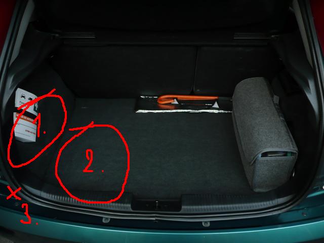

Tak zewl se nakonec rozhoupal dřív než já....Koukám,že ta krabička není moc velká co?A chmelko?Jdeš do toho teda taky?
Asi bych ho koupil ve stejném obchodě...
Jen stále nevím kam umístit v HTB krabičku a kde lezou ty dráty od zpátečky...Jak mi popisoval Jamaka,tak pod tapec umístit krabičku.To jsi myslel číslo 1 nebo 2?Pod 1 nic nedám,ne?Tam je kastle...Když pod 2,tak bych musel vybrat ten polystyren...A průchodku už mám a z ní vylezu někde pod levým plastem lemujícím těsnění dveří?
Trasu pro displej mám popdle KUTACova PDFka vymyšlen...kolem dveří.A teď....Dal bych ho na místo jako Ahmed.Na palubku na pravou stranu...Jak tam z palubky vyjedu?To musim vedle výdechu ventilace na okno?Nebo se tam vrtá nějaká dirka?Jak? :oops:

Aha,takže ten kabel protáhnu mezi čelním sklem a plastem palubky.Toi je dobrá zpráva a nějak jsem to přehlédl.Tak teď jen dořešit umístění jednotky... Jinak zewle,posílám to pdf od KUTACa.. :wink:

Kota - č.1. rozober a uvidis ze tam vojde.
Kóťa
Příspěvky: 9765
Re: Parkovací systém
Příspěvek od Kóťa » 01.06.2008 10:36
jamaka:Fakt?Tak to rozeberu ty plasty kolem tapecu a pak ho sundám.Je to tak?
