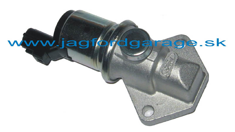

Povol malinko šroubek na voln. ventilu.

chcelo by to foto toho srobu na vol. ventile (kde sa nachadza)petulak píše:Povol malinko šroubek na voln. ventilu.

http://www.ford-focus.cz/forum/download ... &mode=view
Jak je konektor, vedle je záslepka, a pod ní šroubek.

Tak už jsem si o tom něco přečetl, ale nikde jsem nenašel kde na 1.8 ten ventil v motorovým prostoru najdu..Mohl bych někoho poprosit o foto? Nerad se v tom hrabu, takže s tím nemám fakt zkušenosti..A opravdu se to dělá za chodu motoru? Takže až to najdu tak malinko povolit ten šroubek a pak to nějak zabezpečit aby při otřesech se zase nějak nepootočil..? Jo a nepochopil jsem jak že mám naučit tu ŘJ aby si na to "zvykla" ?
