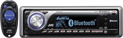

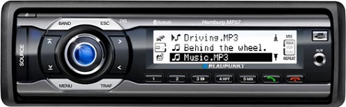

Já mám zálusk na JVC KD-BT1E nebo Blaupunkt Hamburg MP57, lepsi je JVC ale nevim jak tam zapadne ten stribrnej ramecek kolem radia, nema nekdo zkusensti s temito radii ? Diky

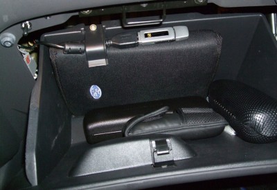

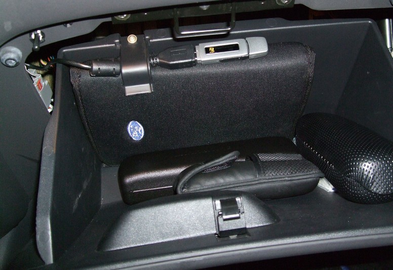

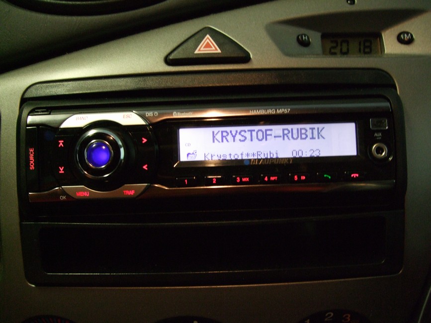

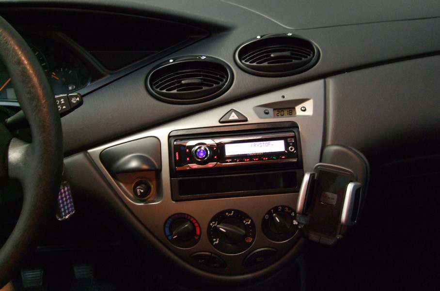

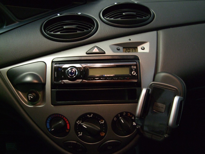

Takze dnes nainstalovan ten blaupunkt MP57, muj prvni dojem je ze do pristrojovky nezapadl uplne nejhur ale je pravda ze original se mi tam libil vic, jinak zvuk dobrej a handsfree na takhle levne autoradio taky super. Takze kdyz to shrnu tak blaupunkt me nezklamal a ani neprekvapil. Mam malinke vyhrady k ovladani pristroje ale to bude asi o zvyku. USB kabel jsem vyvedl do kasliku a zachytil jsem ho do drzaku spolu se servisni knihou (takovy to ford pouzdro). Pokud by mel nekdo zajem to zkouknout tak budu na srazu v Ohrazenicich a Krasno. Foto sem dodam po vikendu. Jinak jeste dodam ze jsem nechal puvodni repro a zatim to vypada je tam i necham

Pro instalaci radia potrebujes pouze
1)
http://www.levnealarmy.eu/autodoplnky-7 ... -3477.html
2)
http://www.levnealarmy.eu/autodoplnky-7 ... -3206.html
3)
http://www.levnealarmy.eu/autodoplnky-7 ... -3290.html
vidlicky jsou mozna zbytecne ale za ty prachy jsem to koupil nez abych to necim pacil (slouzi k vyndani orig autoradia). Na antenu nepotrebujes zadny redukce, vse co je potreba k instalaci autoradia mas v krabici. Pokud bys kupoval jine repro nez originalni tak je potreba dokoupit plastový adaptér, který slouží pro montáž reprodukorů o průměru 130mm do vozu Ford Focus přední/zadní dveře. Doporučuju nejdriv otestovat repro original. Nerikam ze hrajou orig. repro zavratne, ale spatne taky rozhodne ne. Jak jsem psal, budu na Ohrazkach a v Krasnu takze kdo o toto radio ma zajem muze se podivat a samozrejme vyzkouset zdali bude handsfree komunikovat s vasim mobilem.Jeste mala pripominka k tomuto radiu co se tyce vyndavani celniho panelu, tato akce je trochu krkolomna, musel jsem se podivat do manualu zdali to dela, spravne abych neco neurval, jde to totiz hodne ztuha, snad se to obeha. Jinak dodaci doba kvuli ramecku byla 25 dni.
