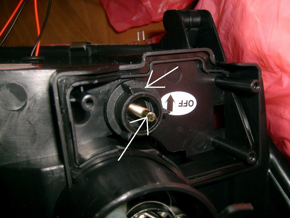

Já sundal ten malý kryt ale nevidím žádné místo pro motorek ani drátky???pbjun píše:No motorky sem tam taky par tydnu nemel nez sem se dozvedel ze to co tam je strcene se musi vyndat a misto toho narvat motorektakze ja motorky mam, tudiz plne funkcni svetla, jen ty zarovky furt praskaj

Ja sem sundal kryt vysrouboval sem tu kovovou tycinku vytahl ji, na jeji misto nasadil motorek zacvakl a pripojil kabel co tam byl na konektoru tot vse... nic vic nebylo treba udelat... Pak seridit svetla podle garazovych vrat a tot vse

Jak jsi vyndal tu tyčku?? Vyšrouboval jsi i ten kroužek?(Šipka nahoře)

No vzal sem golu a tocil a tocil az byla ta tycka uvolnena pak sem otocil tim plastovym krouzkem co je kolem te tycky a trochu bokem a silou sem ji vytah na jeji misto se nacvakne a pootocis Tim motorkem naopak jako tim plastem a hotovo... Kablik bude nekde schovany, hledej

Re: Angel eyes
ahááá,tak super
. Kabel už vidím-spadl dovnitř ke světlům.Díky za rady
