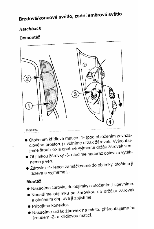

Doufám, že se to tu nikde už neřešilo. Nemohl jsem to najit. Můžete mi někdo poradit jak demontovat zadní světla na FoFo 2002 hatchback ? Dorazili mi čirý a chtěl bych to zkusit vyměnit sam.
Focus 1.6 16V rv 2002 světle modrá metalíza, palubní komp, digi klima, 16" ALU, Matador 205/50 R16
Příspěvky: 19243
Re: Demontáž zadních světel hatchback
Příspěvek od foki » 11.04.2008 20:06
sroubek zvenku , povolit , pak uvnitr je takova plastova matka , kterou vytocis a v rohu u trojuhelnikoveho okna je takovy trn ktery se musi tahem vytahnout .

Jeste otazka, musim k tomu sundat zevnitr auta oblozeni jakoby u svetla ?
chalomi
Příspěvky: 640
Bydliště: Kromeriz
Příspěvek od chalomi » 13.04.2008 18:16
nemusís sundavat žadne oblozeni,je to hracka :wink:

Zadní pravé brzdové světlo - žárovky.
Příspěvek od Dave » 17.11.2008 19:14

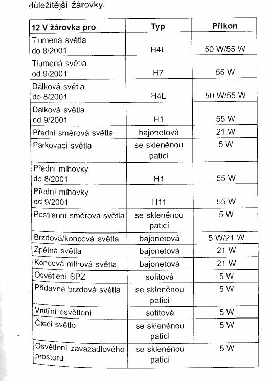

Zdravím, nevíte, prosím, někdo jakým způsobem (po odšroubování) vyjmout boční zadní svítilnu u HATCHBACKu a jaká dvouvláknová žárovka tam patří - 4W nebo 5W?? Nějak se mi nedaří svítilnu vyndat... :? Díky za fundovnou odpověď. Dave

Příspěvek od _djproces » 17.11.2008 19:24
Normalne tu ziarovku vyberies aj s objimkou. Je uchytena mirnym pohybom doprava. Ako keby si chcel zasrubovat. A ziarovka tam ide dvojvlanova 5W/21W. Taku musis kupit

5/21 W

Příspěvek od Dave » 17.11.2008 19:53
Díky za bleskurychlé odpovědi i za názorné přílohy :) Tak proto mi to asi nešlo sundat - povolil jsem jen ten šroub, ale netušil jsem, že budu muset ještě "odhalovat" obložení zavazadlového prostoru... Moc šikovně to teda technici od Forda nevymysleli. :roll:
