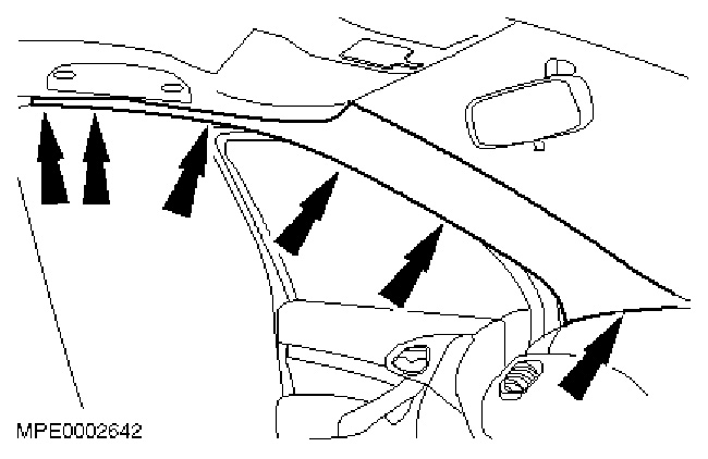

měl bych takovej dotaz ohledně natažení kabelu k anténě. Pokud se nepletu tak ho mam taženej stranou u spolujezdce a chtěl jsem se zeptat zda nevíte jestli je nutné manipulovat s airbagem abych se k němu dostal a mohl ho nahradit novym. Původní kabel je někde v horní části kousek od antény zlomenej a rádio nenaladim ani za boha :(

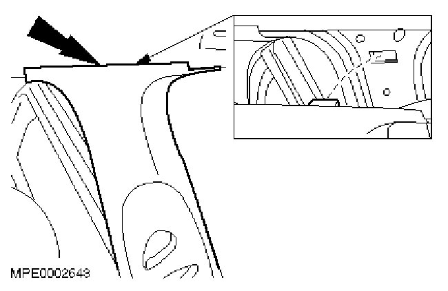

Dále bych se chtěl zeptat zda nemáte někdo zkušenosti s vycvaknutim plastů kolem bočního okýnka abych se dostal ke kabelu.
Plast u pásů stačí nahoře vycvaknout aby se dal sundat plast nad oknem vedoucí k přístrojovce, ale zajímalo by mě jestli na to někdo nemá nějakej dobrej hmat, páč mě se to fakt nedaří a nerad bych ho zlomil :)
Stejně tak plast k té přístrojovce drží asi na šesti plastovejch packách a podařilo se mi vycvaknout pouze horní dvě, třetí rupla :D takže nevíte někdo jakym způsobem je vycvaknout? Nerad bych pokračoval timto nastolenym tempem :D

dole som mal len ten plast, ktorý kopíruje okno zo strany zpetneho zrkadla..
inak kabel k antene ide vo zvazku pod airbagom, takže šahanie do nho nieje potrebne

Díky za info chmelko, právě že bych nerad manipuloval s airbagem :)
Akorát teda ten vrchní plast fakt ne a ne vycvaknout :(
