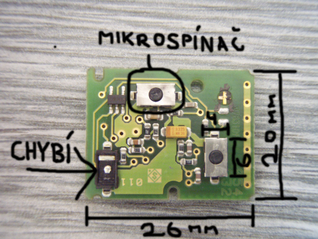

Nemáte někdo starý dálkový ovladač?Potřeboval bych z něho jeden mikrospínač.Rozpadl se mě na otevírání kufru a nevím kde bych ho sehnal.Ptal jsem se elektrikářů i po obchodech a takový malý nemají.Kdyby jste měl někdo starý,nepotřebný ovladač,neposlali by jste mě ho?Nebo poraďte jak to zpravit nebo kde to sehnat.Dík

Jaky ma rozmery?

Necelé 4mm na 6mm a výška zhruba 2mm.

SMD mikrospinac 6x3.8mm neni problem, horsi je to s tou vyskou... zkus poptat u Flajzara ten neco ma, vypada to nizky, ale vysku neudava http://www.flajzar.cz/detail.php?zbozi=1508

zkus tohle:
http://www.ges.cz
http://www.gme.cz
snad ti to pomůže.

Tak už to mám opravené.Našel jsem jednu prodejnu ve Zlíně,tam měli podobný mikrospínač.Koupil jsem rovnou tři.Poslali mě o kousek dál do servisu elektroniky a tam mě to jeden borec přiletoval.Mikrospínač stál 10kč a práce 50kč.A to mě v autoservisech říkali,že to nespraví a musím si koupit nový klíč za cca 2000kč.Funguje to tak jak má.
