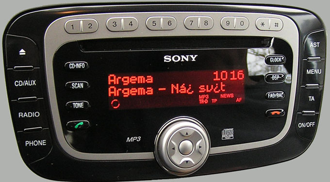

valduch
Příspěvky: 81
Re: FoFo II, radio CD 6000, AUX vstup?
Příspěvek od valduch » 09.02.2008 12:09
Johnyy píše:to wlk: kolik tě prosimtě stála montáž ve fordu? co jsem koukal na internet, tak se nabízejí AUX moduly asi za 2200,- , ale ty máš asi rádio s tlačítkem AUX že
to maverick: nemá, aspoň 6000CD.. nevím jak SONY
SONY MÁ ČUDLÍK CD/AUX VIZ. FOTO
SONY
SONY
Ford Focus II kombi 1,6 16V 74kW Collection, r.v. 2007, modrá aquarius
Johnyy
Příspěvky: 809
Příspěvek od Johnyy » 10.02.2008 03:25
no joo tohle už je novota:) já mam jen CDDJ tam žel je potřeba obstarat i datovou komunikaci, proto ta kouzelna krabička za těch pár peněz :lol:

wlk
Příspěvky: 337
Příspěvek od wlk » 10.02.2008 11:13
ale i u starších rádií 6000CD ani ne od sony bylo tlačítko AUX. Viděl jsem v inzerci pár rádií , který tam měli i to CDDJ, nevím za jakýho důvodu tam dávali jedno nebo druhý rádio....
