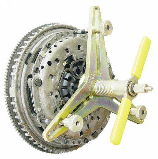

Loeb píše:No vidíš, já na to přípravek neměl, ani o něm nevím, a přece to funguje..Docela by mě zajímalo, jak ten přípravek vypadá a jak funguje, nemáš foto?
obrazok:
(42.34 KiB) Staženo 476 x
