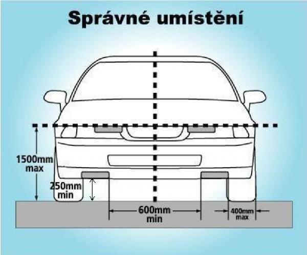

správne umiestnenie DRL:
pouzivam jako denni sviceni > min 25cm od zeme (coz je na obrazku)
pouzivam jako denni sviceni a obrysovky > min 35cm od zeme (toto na obrazku neni)
mam auto sirsi jak 130cm > min vzdalenost svetel od sebe je 60cm (coz je na obrazku)
mam auto uzsi jak 130cm > min vzdalenost svetel od sebe je 40cm (toto na obrazku neni)
