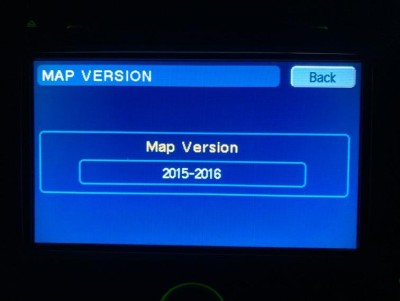

Čas pokročil, my zůstali...sehnal jsem nějaký mapy z německýho fóra...měly by být z Land Roveru a z roku 2017...
Kdo chce, ať je zkusí, mně zatím nejdou, protože jsem to nepálil v Nero a mnoho z nás ví, že jak program tak vypalovačka na to vliv mají.
Tady odkaz na soubor: NEFUNKČNÍ SOUBOR
Heslo k souboru: SMAZÁNO
Návod v tom taky je, samozřejmě v němčině.
Zkuste to a uvidíme...

Re: Denso Mapy - aktualizace str. 1 a 78
Příspěvek od Embi » 09.12.2025 12:47
Tak poslušně hlásím, že fungují, ale bylo třeba je upravit (chyběl tam soubor).
Jsou teda 2015-2016, západní evropa.
Ještě tu mám z Mazdy z roku 2018, ale ty budou třeba trochu upravit, takže to chvíli potrvá.
Tady tedy nový funkční soubor: https://webshare.cz/#/file/wo2HrG6pKl/denso-2017-iso
